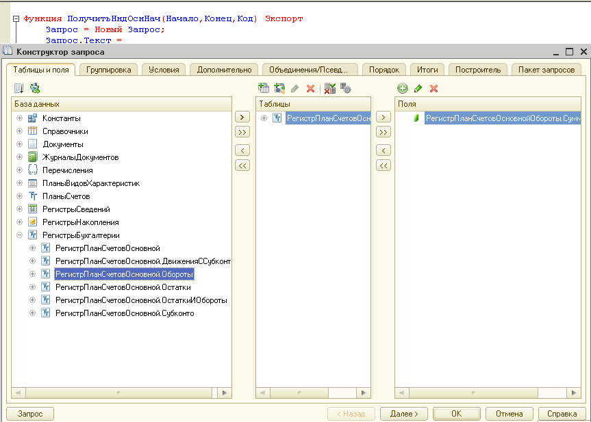

Функция ПолучитьНндОснНач(Начало,Конец,Код) Экспорт
   Запрос = Новый Запрос;
   Запрос.Текст =
       "ВЫБРАТЬ
       |    СУММА(РегистрПланСчетовОсновнойОбороты.СуммаОборотКт) КАК СуммаОборотКт
       |ИЗ
       |    РегистрБухгалтерии.РегистрПланСчетовОсновной.Обороты
       | (&НачДата, &КонДата, , Счет.Код = &СчетКт, , )
       | КАК РегистрПланСчетовОсновнойОбороты";
   Запрос.УстановитьПараметр("СчетКт", Код);
   Запрос.УстановитьПараметр("НачДата", Начало);
   Запрос.УстановитьПараметр("КонДата", Конец);
   Результат = Запрос.Выполнить();
   ВыборкаДетальныеЗаписи = Результат.Выбрать();
   Пока ВыборкаДетальныеЗаписи.Следующий() Цикл
           Возврат ВыборкаДетальныеЗаписи.СуммаОборотКт;
КонецФункции
Что не так?
Параметры запросу передаются а при этом функция возвращает 0.
(в регистре точно есть данные = проверял)
Помогите плиз ногами больно не бить (первые попытки написать запрос)

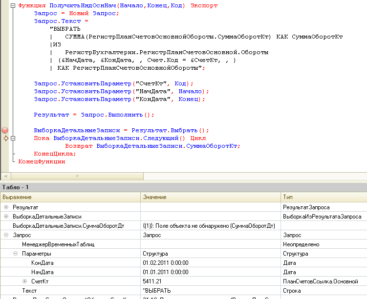

1 Пеппи
09.06.12
типичная ошибка- перепутал даты у параметров. :)

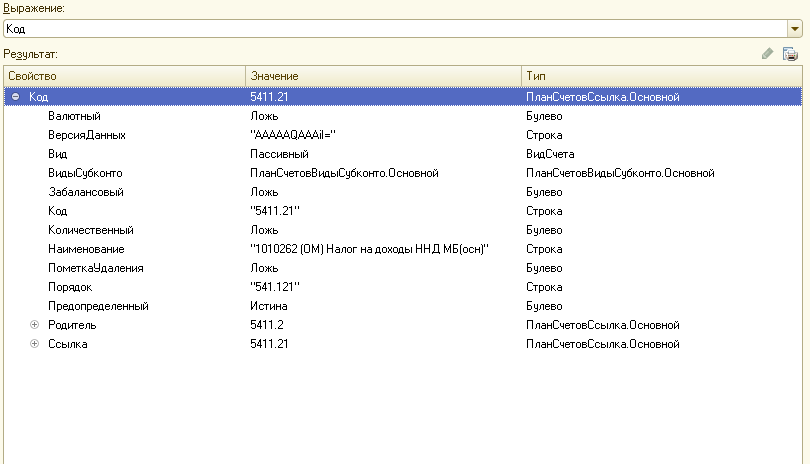

2 Лефмихалыч
09.06.12
передавай не код счета, а ссылку и в запросе сравнива "СчетКт = &СчетКт" безо всяких кодов

4 Пеппи
09.06.12
23:23
Движения были только первого числа? Обрати внимание на секунды у даты.

6 Пеппи
09.06.12
а нет, у тебя месяцы разные же.
7 Пеппи
09.06.12
23:25
Проверяй свой запрос сначала в консоли отчетов, так лучше будет для тебя.

(10) Может это и есть ссылка?
http://images.vfl.ru/ii/1339270880/abefc7be/614979.png

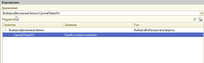

19 Asadoff
09.06.12
23:44
(16) Не знаю, может я попутал что?
http://images.vfl.ru/ii/1339270879/84360126/614978.png

21 Живой Ископаемый
09.06.12
2(19) да, напутал. РБ не бывает оборотным или необоротным. Он в общем-то всегда остаточный, по крайней мере по счетам (по каждой отдельной аналитике, если для нее указано что она оборотная -  оборотный), а то что ты показал - это виртуальная таблица "Обороты" твоего РБ.
И она например может быть пустой.. Например потому что итоги не рассчитаны.
Физические записи в регистре есть, а оборотов - нет
22 Лефмихалыч
09.06.12
(19) ты всех запутал. Это не оборотный регистр, а регистр бухгалтерии и иего виртуальная таблица Обороты. Матчасть у тебя не курена
