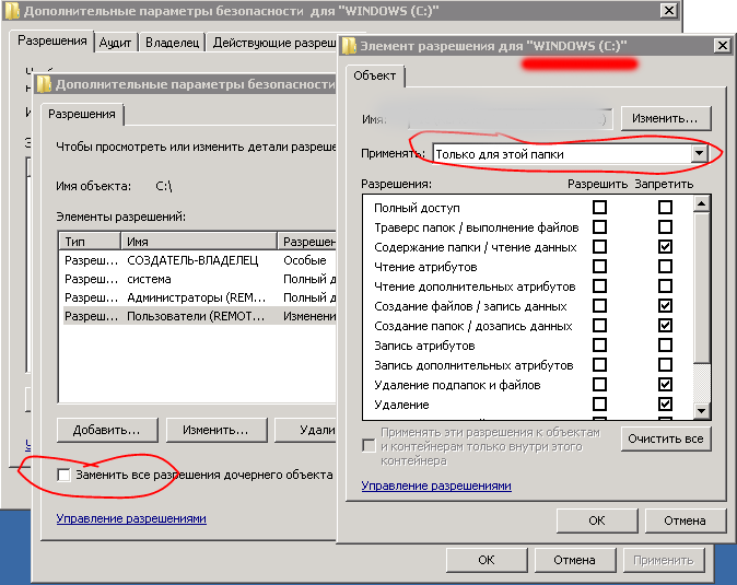

конфигурирую права к корню диска "C"
http://4put.ru/pictures/max/853/2623094.jpg

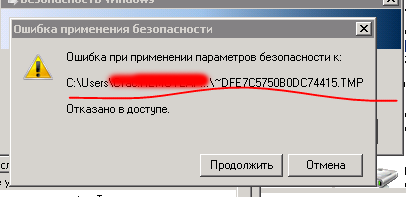

несмотря на то что галка "заменить все разрешения дочернего объекта" не стоит при применении политик обрабатываются почему-то все каталоги:
http://4put.ru/pictures/max/853/2623095.jpg

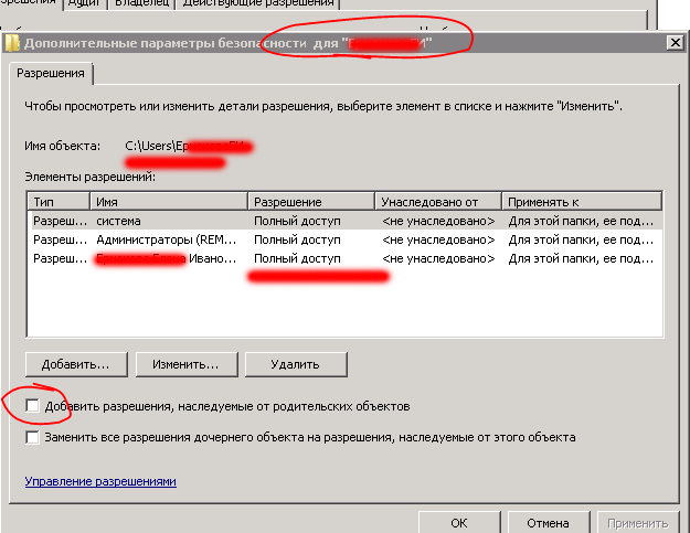

проверяю права к профайлу пользователя:
http://4put.ru/pictures/max/853/2623096.jpg

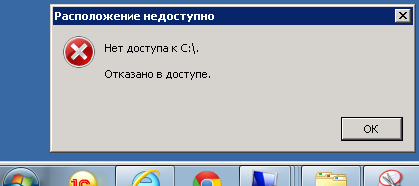

пытаюсь создать папку/файл на рабочем столе пользователя:
http://4put.ru/pictures/max/853/2623097.jpg

Проблема в том, что задать можно не права к корневой папке, а права к самому диску - там разделения нет.

(20) Запретить чтение корня диска нельзя в принципе.
Если это сделать, то пользователь вообще не сможет работать с диском, так как все функции вывода содержимого диска начинают с корня.
Можно запретить создавать файлы/папки в корне диска.
