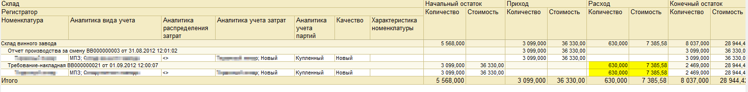

Добрый день. Я гуглил по данной проблеме, но не нашел однозначного решения.

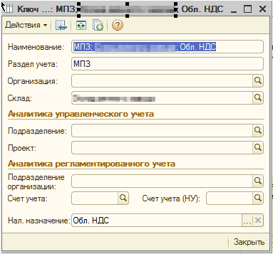

При проведении Требовании - накладной (ТН) появляется сообщение "движения сформировались без суммовой оценки по управленческому учету" причем только для одной конкретной номенклатуры, которая была не куплена, а произведена отчетом производства за смену и точно имеет в стоимостную оценку в упр.учете. Прикладываю скрин ведомости по учету МПЗ. Меня насторожила сточка Аналитика вида учета, такое чувство, что "не закрывает" регистр из-за отсутствия "Обл.НДС"
РАУЗ.
ukolabrother
22.04.14
То бишь ключ аналитики не тот подбирается

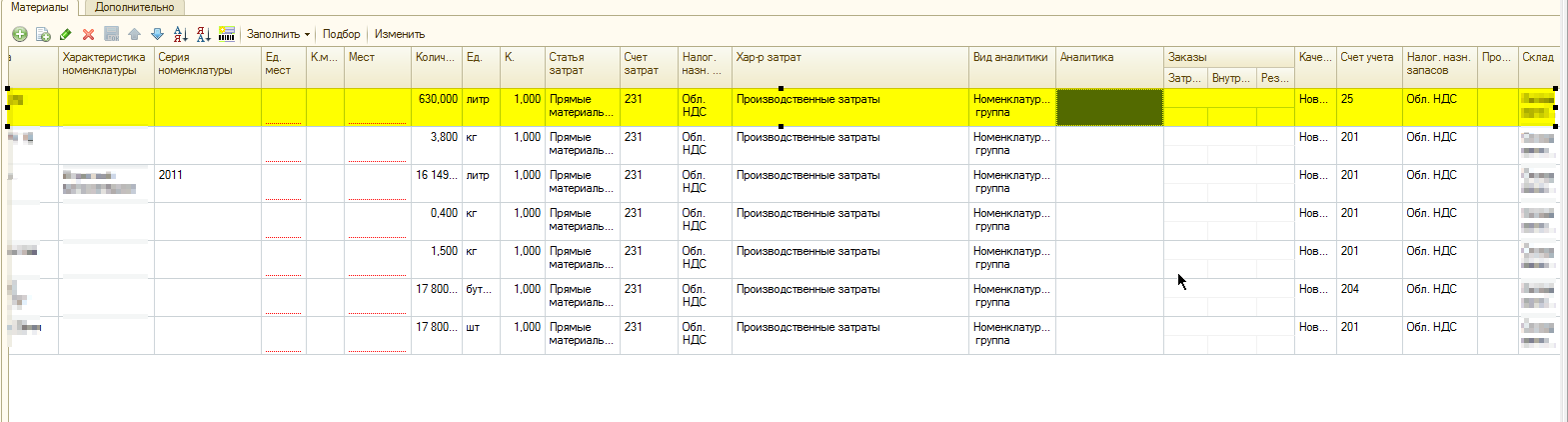

разверните все колонки тч требования-накладной. там заполнено?

(0) А что за "Обл.НДС"? Открой клюс и посмотри что это за реквизит такой...

ukolabrother
22.04.14
(3) да, я проверил.
ukolabrother
22.04.14
(4) налоговое назначение

(6) Думаю, "налоговое назанчение запасов" надо очистить...

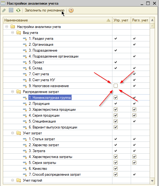

ukolabrother
22.04.14
Разобрался
ukolabrother
22.04.14
потомкам -

ukolabrother
22.04.14
(14) не ведение складского учета, а аналитику налоговое назначение в упр. учете

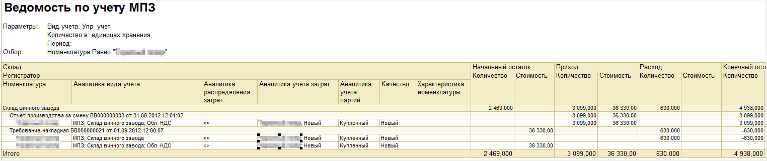

ukolabrother
22.04.14
(14) товар списывался, стоимость не считалась, на складе был
