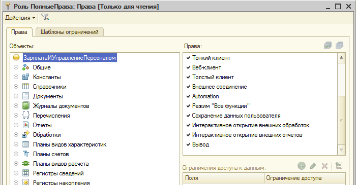

19 ukolabrother
08.07.15
20 kathleen
08.07.15
(19) все стоит
