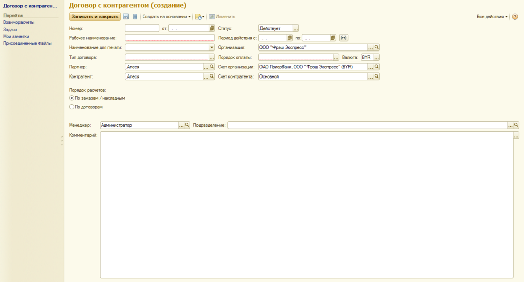

Aleksandr_
Nikonov 14.08.15
(2) нету там в договоре такого ( УТ Для беларуси 8 версия 3,0)

(так в Вашей УТ 3,0 это допустимая сумма задолжности! а мне необходимо дапустимая сумма На отгрузку товара
13 08 2015 предел = 5 000 000 ИП Иванову Было отгружено на сумму 5 000 000 Оплаты по счету зафиксировано не было Не отгружаем! Оплачено было 4 000 000 Задолжность = 1 000 000 Тогда формула Ограничение – Задолжность = Допустимая сумма на отгрузку такое есть в программе? или это нужно дарабатывать? |

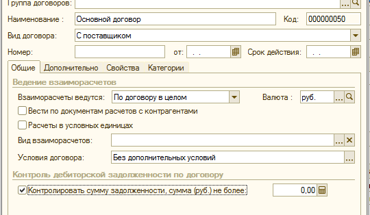

ДенисЧ
14.08.15
Контролрироваь задоженность - да
сумма допустимой задолженности - 0 |
