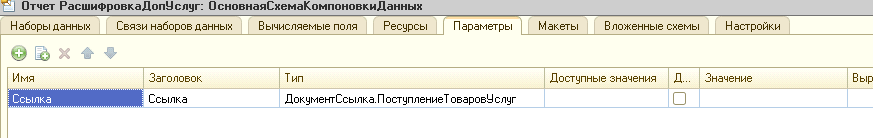

вот сюда не лезит:
https://i.gyazo.com/c135052cbbbefb63f0da68a48bb735f0.png |

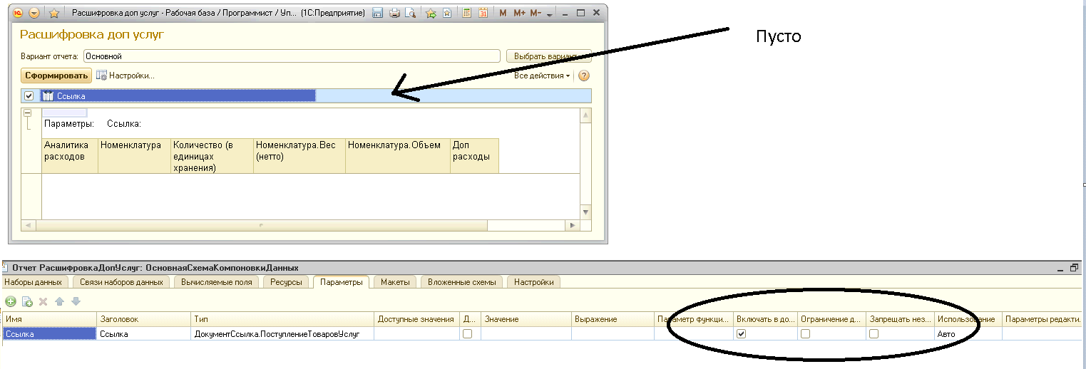

Михаил 1С
15.02.16
07:54
(6) Это ты конфигуратор показываешь.
Интересно видеть уже в "1С: Предприятии" - нажми там кнопку "настройка", вкладка Параметры - и посмотри что стоит в этом параметре? Кстати, а вот в конфигураторе, в том окне, где ты показал - должна стоять галка "Включать в доступные поля" и не стоять галка "Ограничение использования". |

"Кстати, а вот в конфигураторе, в том окне, где ты показал - должна стоять галка "Включать в доступные поля" и не стоять галка "Ограничение использования"."
Да. все так. https://i.gyazo.com/10a4926e4249a8524aea2e02a40ad79e.png " Я у себя использую такой код: КомпоновщикНастроек.Настройки.ПараметрыДанных.Элементы.Найти("Дата").Значение = Дата; " Но ведь это "не внешний" параметр? у меня он идет из документа. Хотя конечно какая разница.. Но не работает хоть тресни... ( |
