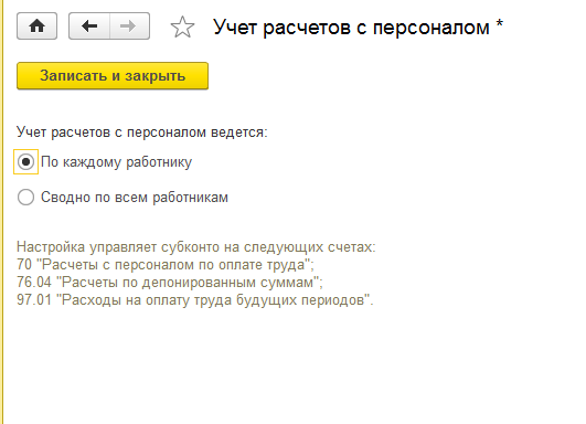

(3) возможен учет не сводно, а если то же самое по другому: учет по сотрудникам, но при этом завести в справочнике обобщенного сотрудника "Все сотрудники". И всё писать на него.

(16) (17) Конфиги типовые. Как решить задачу? Добавить субконто к счету?

нашел кажись
Юзер123
20.07.16
Только 1 хрен не вижу в книге этих данных. И в Анализе состояния не вижу
Юзер123
20.07.16
(17) только в 70 надо делать такую настройку?
Юзер123
20.07.16
Вроди получилось. Если что еще апну темку.
