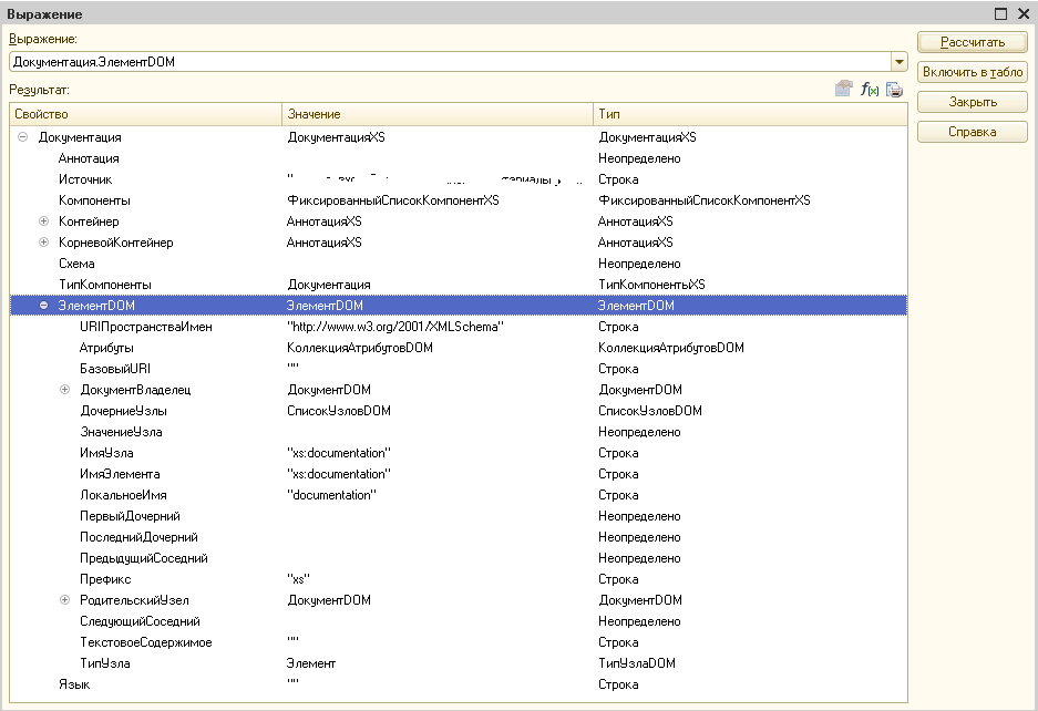

Cyberhawk
28.02.17
(4) До вызова метода
Документация.ОбновитьЭлементDOM(); там Неопределено. После - ЭлементДом, у которого "ТипУзла" = "Элемент": http://pics.rsh.ru/img/2017-02-28152537_a6knmzs0.png Но после такого вызова потом в конце, когда обновляется ДОМ-элемент самой схемы кодом Схема.ОбновитьЭлементDOM(); платформа падает с ошибкой (как в предыдущей теме) (5) Ну почему - обхожу объекты метаданных, генерю XSD-схему по определенным правилам. Генерить как xml-файл (последовательно тэгами) или пост-обработкой выходного файлика для добавления аннотации-документации не хотелось бы... |
