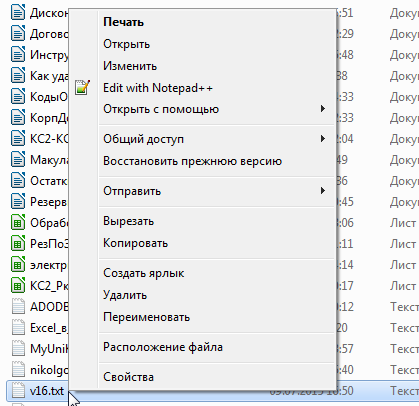

Ретроанализ не могу произвести, с с какого момента это пошло, т.к. с утра много чего нажимал на компе..
При двойном клике док на мгновение показывается на экране, исчезает и начинается печать..
Вот свойства: https://i.paste.pics/32a6e693d471e537a86118765c36438a.png
Обратите внимание, верхняя строчка - Печать, вот потому и печатается по двойному клику, вместо открытия в Блокноте.
Оно, конечно, не очень страшно, но непривычно, и раздражает..

Исправил в реестре - убрал в command строку, что была по умолчанию (был установлен Notepad++), вышел из regedit, щелкнул по txt-файлу, на требование задать программу указал Блокнот - всё исправилось!
Строка Печать в свойствах - исчезла.
