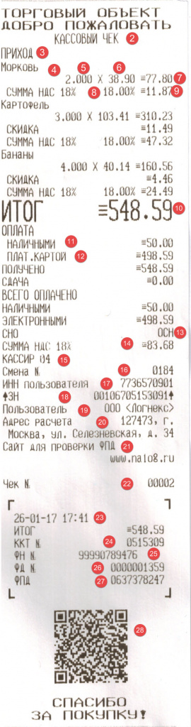

(118) да есть со скидками
120
dezss
22.08.17
(119) ты хочешь сказать, что есть такие, где цена показана с учетом скидки?
121
piter3
22.08.17
(120) да
ЗаписьXML.ЗаписатьАтрибут("PriceWithDiscount", XMLСтрока(ТекущаяПозиция.ЦенаСоСкидками)); ЗаписьXML.ЗаписатьАтрибут("SumWithDiscount" , XMLСтрока(ТекущаяПозиция.Сумма)); ЗаписьXML.ЗаписатьАтрибут("DiscountSum" , XMLСтрока(ТекущаяПозиция.СуммаСкидок)); |

22.08.17
(125) вот и мне кажется. что это не онлайн кассы

(121) (122) речь шла именно о цене. И мне не код нужен, а сам чек, чтобы увидеть, что кто-то такие бьет. Отправлю к ним налоговую, чтоб проверить, правильно ли они все делают)))
(124) Я тебе таких чеков сколько угодно напечатаю, но они не будут фискальными))) |
128
dezss
23.08.17
(124) И опять таки, в этих чеках цена без скидки.

dezss
23.08.17
(129) Это на тестовом ФН. Я про реальный чек, который реально выдали в магазине.
131
piter3
23.08.17
(130) я не видел такого требования.добавить им никто не мешает
