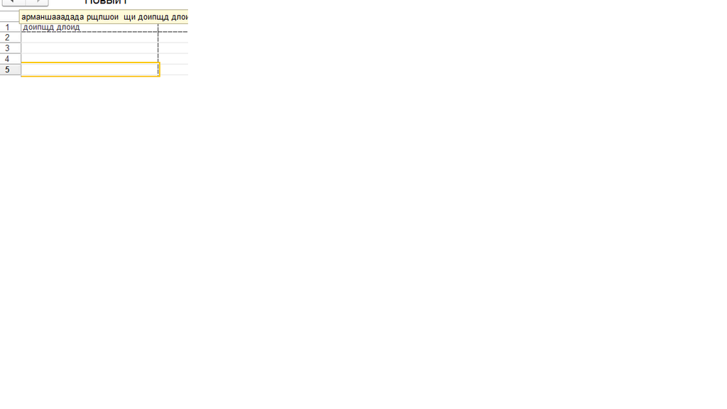

7 Cool_Profi
14.09.18
Специально для Фом и вакоров.
Картинка.
http://pics.rsh.ru/img/soplya_zevx36la.png
Просто в режиме предприятия табличный документ создал и ввёл туда длинный текст.
