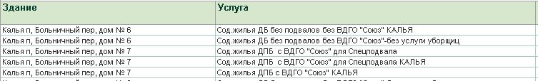

Приветствую.
Есть отчет написанный с помощь СКД.
Выводит вот такое.
Если в здании несколько услуг одного вида, то он выводит их несколько в одном доме. Мне нужно, что бы услуга каждый раз выводилась отдельно.
Т.е.
ДОМ
УСЛУГА
ДОМ
УСЛУГА
и т.д.
http://images.vfl.ru/ii/1543385325/f008f31d/24383812.jpg
1 ruiner2012
28.11.18
Я уже пытался и вроде как в запросе группировку снять, она все равно сама встает. ХЗ уже куда кидаться.

3 ruiner2012
28.11.18
Может конечно некорректно выражаюсь.  Это при создании конечного запроса в скд на вкладке группировки убрать удалил группировку по ЗДАНИЕ.
4 Ботаник Гарден Меран
28.11.18
Вместо двух группировок нужно сделать одну с двумя полями.
5 Ботаник Гарден Меран
28.11.18
В настройках СКД, в запросе ничего не менять.
6 ruiner2012
28.11.18
Одну я понимаю как создать ,а как с двумя полями?
7 ruiner2012
28.11.18
Пробовал, получается здание и услуга в одной строчке.

9 ksenod
28.11.18
(6) http://prntscr.com/lnwx8k
Про это вопрос?
10 Ботаник Гарден Меран
28.11.18
Нужно перейти в настройки группировки и в выбранных полях создать группу для полей группировки. Расположение полей - вертикально.

14 ruiner2012
28.11.18
Сделал все таки, как Гарден советовал. Ну, в принципе так хорошо :)
