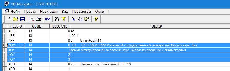

(3) а как быть с длинными строками и не ограниченной длинны. рни вроде хранятся отдельно по 500 байт
5 Ёпрст
09.10.20
23:44
(4) да, в блобе хранятся блоками, там тупо искать все блоки и апдейтить ..кусками
6 Ёпрст
09.10.20
23:48
вот так выглядит:
https://i.postimg.cc/Hs9sdR3k/blob.png
7 Ёпрст
09.10.20
имея id объекта и id реквизита ..и по всем blockno
8 Ёпрст
09.10.20
можно заместо update пользовать delete + insert
