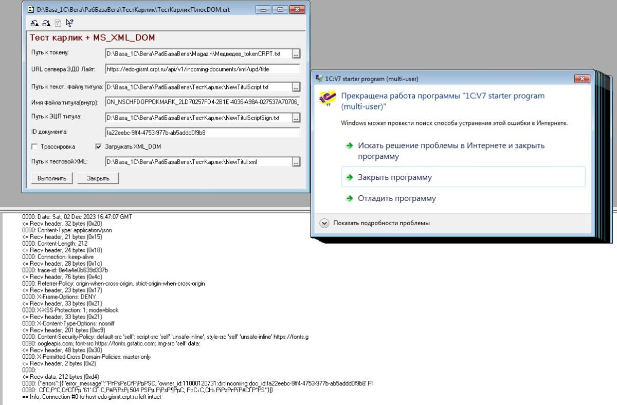

9 MWWRuza
02.12.23
(8) Хм... Мне тоже не удалось...
Сейчас и старый работает и почему-то не падает... На тестовой обработке.
А вот новый упал сразу:
И кракозябры в табло, там, где должно быть написано, что документ не может быть подрисан...
