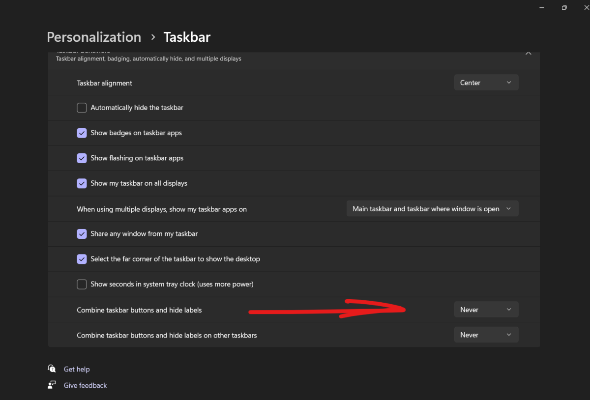

19 notatall
08.12.23
(18) Отнюдь. Во-первых, это чисто косметика, а во-вторых, эта фича есть, и работает так же, как в десятке. В настройках можно включить:

22 Chai Nic
09.12.23
06:52
(19) "Во-первых, это чисто косметика"
Нет, это не чисто косметика. Это эргономика. Два клика мышки вместо одного. Видишь ты надпись или она скрыта. Это всё влияет на рабочий процесс.
23 notatall
10.12.23
03:27
(22) Ну отключи в настройках группировку окон, не нужно будет никуда кликать.
24 Garykom
10.12.23
(23) Не во всех версиях Windows 11 можно отключить
Только в первых сборках через реестр, затем и через реестр нельзя
И только в самой свежей это вернули
Но один фиг видеть одинаковые значки бесполезно, название надо курсор наводить
25 Chai Nic
10.12.23
(24) 11ка сырая ещё. Будем ждать ещё более самой свежей, когда и названия в панели задач вернут.
26 notatall
11.12.23
07:25
(24) Не понял про курсор. Не нужно никуда ничего наводить.
