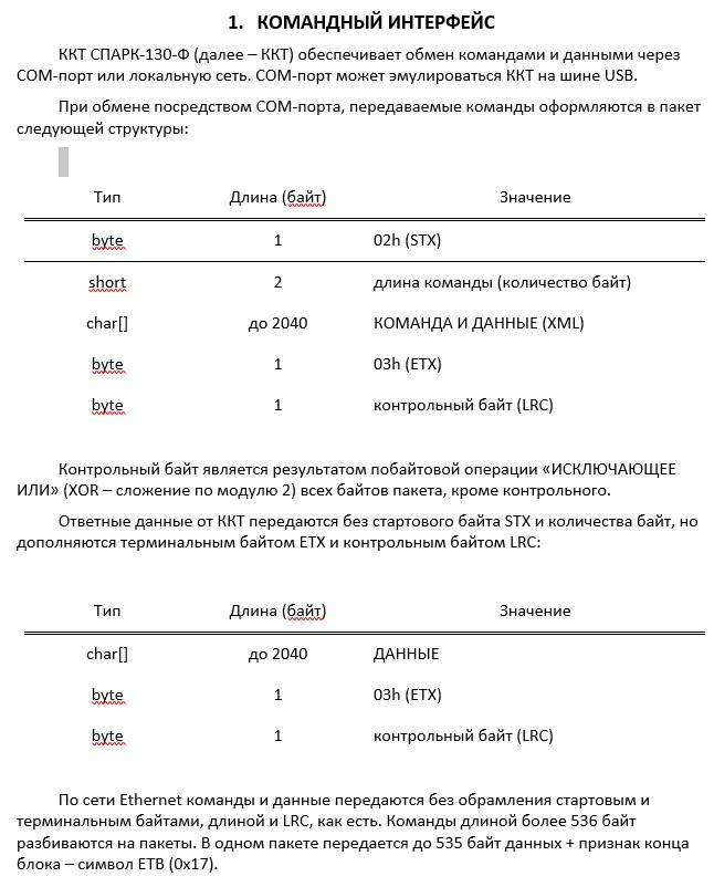

44 NorthWind
07.01.24
(43) а при отправке строки через SendData ничего лишнего отправляться не может? Может, лучше посимвольно?
45 NorthWind
07.01.24
Я поясню, чего я боюсь. Стандартный способ работы со строками в виндовых приложениях - это utf16 le. Поэтому когда вы отправляете строку, нужно бы посмотреть, что именно отправляется. Возможно там слева от каждого вашего ascii символа еще нулевой байт стоит. Хотя это неточно.
46 lEvGl
07.01.24
(44) да, это могло бы быть, если бы все посылки отбрасывались, но нет же, эта хрень только на определенных сумму как то по-другому высчитывает и мою не принимает, а на других принимает, вот смотрите
отправляем "TIJ Printer" - ок (35)
отправляем "TIJ Printeq" - ок (не описывал, но ок)
отправляем "TIJ Printep" - не ок (36)
так я перепробовал от латинских маленьких "о" до "v" в конце посылаемого текста.
это какой то рандом - одно принимается, другое нет "о" или "р" нет, "q" "r" да, "s" нет, "t" да
перебором выяснилось, что корректная сумма это символ(1030) для
"TIJ Printep"
если бы не этот "факт", то согласен, был бы смысл поснифить, что там такое. даже на СОМ порт коммутацию переделал бы, его проще мониторить, чем ethernet, через него все время что то передается
хотя за попробовать посимвольно денег не берут, сейчас..
47 lEvGl
07.01.24
вот это
по-символьно так?
Для Н = 1 По СтрДлина(Сообщение) Цикл
Сокет.SendData(Сред(Сообщение, Н, 1));
получилось тоже самое. Для суммы Символ(178) нет приема, для суммы Символ(1030) есть
48 lEvGl
07.01.24
(42) все так, залил из шарпа
new byte[] { 0x1B, 0x02, 0x00, 0x1D, 0x01, 0x01, 0x0B, 0x54, 0x49, 0x4A, 0x20, 0x50, 0x72, 0x69, 0x6E, 0x74, 0x65, 0x70, 0x1B, 0x03, 0xB2 }
отработала, зараза. Так и собирался попробовать, соблазн не делать СОМ компонент, а напрямую из 1С слать только останавливал (и работает же, но через раз), но ваших советов это нисколько не умаляет, премного благодарю уважаемых!! полетело..
49 NorthWind
07.01.24
(48) то есть выходит, что сокетовая компонента 1С все же отправляет не совсем то?
50 MWWRuza
07.01.24
Немного OFF...
Как-то пришлось реализовывать такое, на 7.7:
там расчет контрольной суммы проще, чем в (0), но на 7.7 сделал, и работает :-)
51 NorthWind
07.01.24
(50) 7.7 приложение неюникодное, поэтому там со строками все более однозначно - если вы отправляете строку, именно та последовательность байт, что в строке, скорее всего и отправляется. А вот чего и как отправляет восьмерка - это надо снифферить и смотреть, я подозреваю, что мусорит она там чем-то, потому и такие странные косяки - то потухнет, то погаснет. В этом смысле, конечно, ВК надежнее, потому что в языках общего назначения все эти байтовые кишки более-менее понятны.
52 lEvGl
08.01.24
(49) я думаю, что не в компоненте дело, а во всеми нами уважаемой программе
53 lEvGl
08.01.24
(50) я отправлял на 8ке, было что то несложное, работало. ну как работало, через mscomm конечно)
54 lEvGl
08.01.24
(51) угу...
но тут конечно возможны варианты - с двоичными данными, baseX и остальным. они то (1с) дали некоторые инструменты, но какой из них будет работать определенно сказать трудно, только перебором, оченна не хочется
55 ДедМорроз
08.01.24
Как вариант,писать в файл через двоичные данные,а потом копировать в порт
