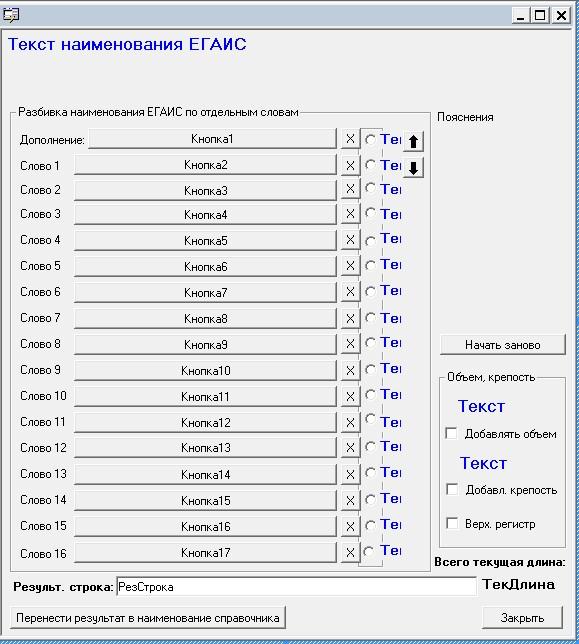

11 MWWRuza
01.02.24
Сделайте на АкивеИксах из VBA. Там это можно сделать.
У меня так "живой" поиск сделан, и "сокращалка" длинных наименований, прилетающих из ЕГАИС.
Вот так это в конфинураторе выглядит:
А вот так в пользовательском режиме:
А вот так работает(видеоролик): https://cloud.mail.ru/public/TnxZ/Aq3SGXTCt

34 MWWRuza
03.02.24
(31) Что значит "на АкивеИксах из VBA"
А то и значит, что реально там не поля ввода, а кнопки, которые в процедурах модуля подменяются на поля ввода от MS Офиса(из "ВижелБейсикаДляАпликаций(VBA)"), которые умеют то, что не умеют контролы от 1С.
(31) Кинь пожалуйста ссылку или кусок кода
Тут это обсуждалось: Глюк Формекс? Или я чего-то не понял...&page=1
И в месаге 214 в той теме, я выкладывад рабочую "демку", со всем набором нужных ДЛЛ и прочего... Для того, что-бы разобраться, как это работает и внедрить себе - там инфы более чем достаточно. Если что-то не поймете, пишите, подскажу.
PS MS Офиса на компе может и не быть - есть компонента, которую можно зарегить отдельно, или установить РанТайм того-же Акцеса, он распространяется бесплатно. Просто у моих у многих вместо офиса от MS стоит ОпенОфис, и все равно это все работает :-)
