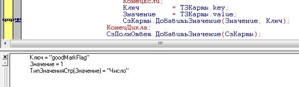

Поставил реальному клиенту - 1С стала падать на нем... Стал разбираться почему... Оказалость, парсер JSON, которым я давно и успешно пользовался, не переваривает большие файлы, а они там действительно большие...
Ладно, хороший повод воспользоваться SQLLite. Переделал отчет на ее использование, и все заработало, ничего не падает.
И все бы хорошо, но в старом парсере булево было представлено как "-1" - true, и "0" - false. SQLLite возвращает как "1" и "0"... Как отличить "1" что это "Да", от того, что "1" это число? Состав таблицы отчета не постоянный, показатели и их значения "плавающие", зависят от многих факторов, так, что "по смыслу" не понять что это - число или булево... Ну, с нулем то еще можно мириться, там особо нет значений нулевых, а вот единица встречается часто... И не понять, где "Да", а где число 1... Раньше было "-1", которое не всречается в этом отчете, выводил тупо "Да" на "-1", и как-бы устраивало.
Что-бы такого придумать, что-бы "обойти" эту ситуацию-?
Пока видится только вариант создания списка реквизитов, которые могут иметь значение только булево, и проверять их по этому списку при выводе отчета, типо если есть имя этого поля(Ключ) в этом списке, то интерпретировать 1/0 как Да/Нет, а если нет в списке, то выводить без преобразования, числами... Но, как-то это криво... Наши закоготворцы не дремлют, и их прогеры тоже стараются во всю, в любой момент могут добавить какие-то дополнительные показатели, которых нет в списке, и опять добавляй...
Может есть какой-то более правильный "костыль" - ?
Или может каким-то параметром запроса SQLLite можно отключить это преобразование, что-бы просто строками выводил "true/false" - ?

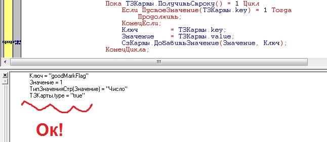

Все оказалось проще :-)
(5) Я просто боюсь, что потрачу я этот час, реализую задумку, а потом придет Djelf, "покрутит пальцем у виска", и скажет - "ребята, вы чего? Все это в топку..
Так и есть, в более свежих сборках SQLLite, в ТЗ ответа запроса, есть колонка "type":
А дальше "уже дело техники" - на основании этих двух колонок уже в 1С можно формировать Да/Нет или число :-)
Супер! Все просто и удобно.
Ровно шесть коротких строчек кода, и все идеально:
И даже, в отличии от предыдущего парсера, если в значениях встретится "0" или "-1", то все равно сформируется в печатной форме правильно, где надо число, а где надо - булево.

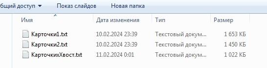

Протестировал сегодня у клиента с довольно солидным документооборотом.
Примерно 2400 карточек маркированных товаров ЧЗ отдает.

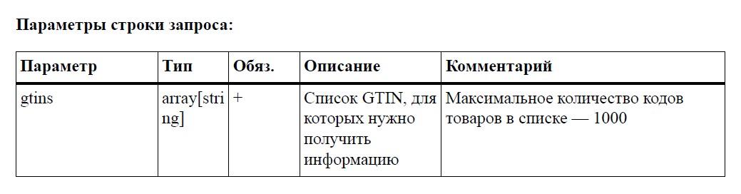

По любому, больше 1000 в запрос не засунуть - у них ограничение. Скриншот из PDF-ки описания API:
Поэтому, приходится делать несколько запросов, делить всю эту кучу на несколько по 1000 + остаток, через в цикле СчGTIN%1000 = 0.
Получается два запроса по 1000, и один 400 кодов.
Сохранил ради интереса строки JSON в файлы, и что получилось:

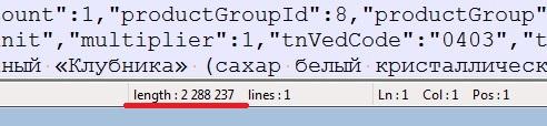

Один из "больших" файлов в Нотепад++ :
Почти три миллиона символов.

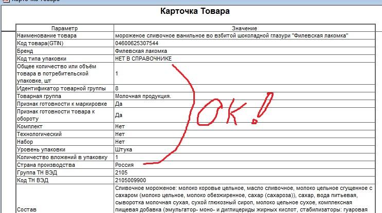

"Склеиваю" полученные таблицы в одну, я уже потом, после парсинга, перед выводом печатной формы отчета.
Глотает и не давится, если не считать те секунды, в течении которых сервер отрабатывает запросы, то парсинг с помощью SQLLite отрабатывает практически мгновенно :-)
Djelf, еще раз спасибо за очень полезную вещь :-)
