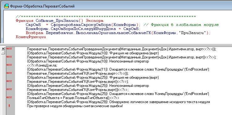

(19) В принципе - работает перехват, по крайней мере интерактивные события записи перехватываются, не нужно в 100500 документов в процедуру Призаписи() прописывать действие формирования строки отбора и установку ее в реквизит документа. В программные процедуры формирования доков(это обработки обмена с кассой, ЕГАИС, ЭДО) допишу, не проблема, там их не очень много, около десятка.
Но, чего-то в этой обработке не хватает(при этом не мешает ей работать :-)), какой-то функции вирт():
при проверке синтаксиса ругается, но работает...
Что это за функция, что она должна делать?
27 Злопчинский
18.02.24
Вирт() вроде прос о контекст возвращает
Типа глВернутьКонтекст
Меня всегда о пугивало от использования всяких классов какие-то непонятные Сам() или Я сам()

29 MWWRuza
18.02.24
(27) Хм... Спасибо за идею, так работает и ошибок не пишет:
Перехватчик.ПерехватитьСобытияГК(КонтФормы,глВзятьКонтекст(Контекст));
Я так понимаю, "КонтФормы" - контекст документа, событие которого мы перехватываем,
а "Контекст" - контекст самой обработки, где все это безобразие размещается :-)
30 Ёпрст
18.02.24
(26) вирт() - возвращает контекст базового класса
31 Ёпрст
18.02.24
не надо ее на глВзятьКонтекст заменять
32 Ёпрст
18.02.24

35 MWWRuza
18.02.24
23:48
(32) Спасибо, все получилось, работает как часы :-)
Вообще, конечно странный подход :-)
Функции, которые не нужны, так, как и без них все работает, но, проверка синтаксиса не проходит. И для этого в ГМ просто функции-пустышки, начало-конец без содержимого, не несущие никакого функционала, только для того, что-бы проверка синтаксиса проходила :-)))
Почему нельзя было сделать параметр "не обязательным", что-бы его просто пропускать, не понятно.
