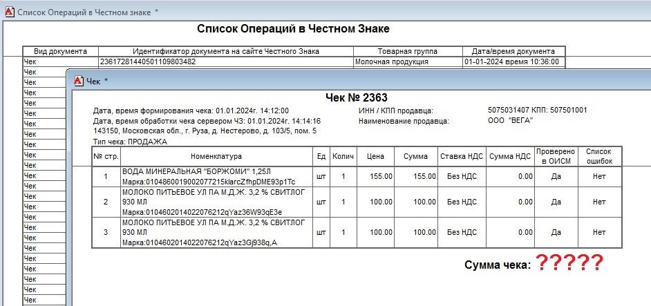

Вот такой отчет:
Что выводить в поле с красными вопросиками? По логике(да и вообще, по здравому смыслу), 355, как сумма всех строк чека.
НО!!!

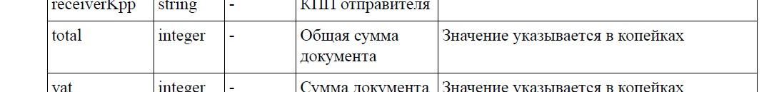

В JSON файле из API ЧЗ, 200... В описании API, это поле описано так:
Но, в файле так:
Почему?

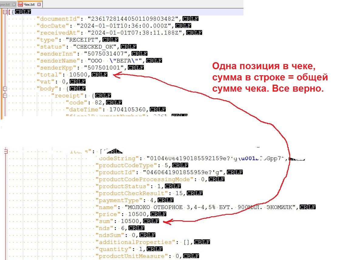

При этом, если в чеке одна позиция, или несколько, но они одинаковые, то все верно:
Что за нах?
Я чего-то не понимаю в их логике, или это ошибка в Честном Знаке - ?
Такое ощущение, что они в "total" выводят сумму всех позиций по последней одинаковой позиции... Как так-то?
Писать в поддержку? Не проблема, но, я хотел прежде услышать ваше мнение, может я чего-то туплю...

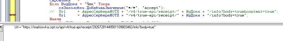

и я его не указываю в адресе запроса(в этом запросе тела запроса нет, все в адресе):

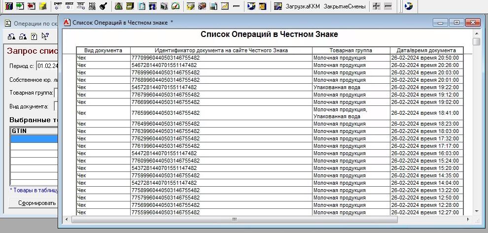

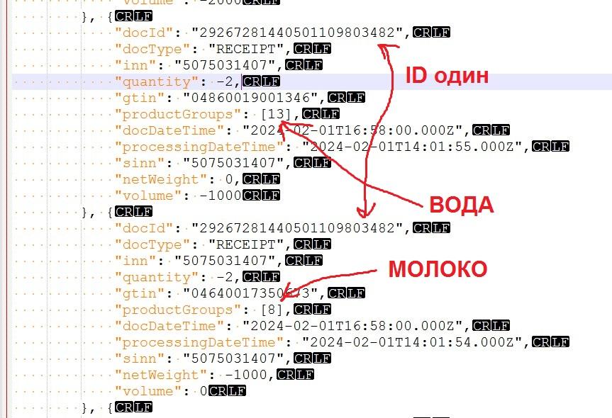

Да, в в ответе на запрос, откуда я беру ID этого чека, он идет двумя строками, с одним ID:
Хотя, не понятно почему - реквизит "productGroups" - это у них массив, в [], могли бы в одной строке, с одним ID сделать так: [13, 8]... но, нет, сделали почему-то 2 строки с группами [13] и второй [8]...
Ну, хотя тут наверно можно понять почему - реквизит - "processingDateTime" - время обработки сервером отличается на 1 секунду, и у одного продукта есть вес, но нет объема, у другого наоборот... А делать эти параметры массивами или вложенными объектами JSON, они поленились :-(
Ну, да ладно, когда я сам чек запрошиваю, это не должно влиять - я то не указываю группу, вообще... Чек прилетает один, общий, только общая сумма в нем расчитана для одной группы.

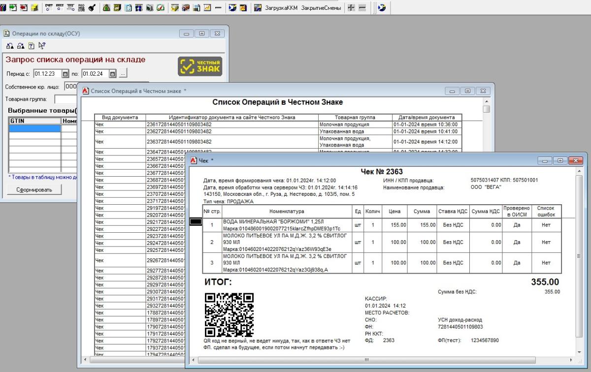

Вот например:
Его ИД: 23637281440501109803482
Ном ФД: 2363
Ном ФН: 7281440501109803
ФД + ФН, получается: 23637281440501109803
Остается 482.
Что это такое, понятия не имею, видимо какя-то их константа, возможно привязка к фирме(хотя, три знака для этого явно мало), может вид документа-запроса, непонятно, но она неизменна для всех чеков...
ФП они вообще не передают... Я сначала не посмотрел, был уверен, что есть, QR нарисовал, думал выведу такой-же как на чеке из ККТ :-) Ага, сЧаСт... Без ФП его не сформировать. Убирать пока не стал, мало-ли, вдруг начнут передавать в какой-нибудь следующей версии API :-)
А получают его вот таким запросом:

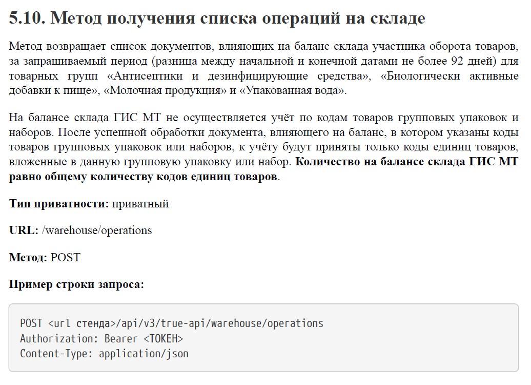

Скачал свежее описание API, в нем исправили:
"Метод возвращает список документов, влияющих на баланс склада участника оборота товаров,
за запрашиваемый период (разница между начальной и конечной датами не более 92 дней) для
товарных групп «Антисептики и дезинфицирующие средства», «Биологически активные
добавки к пище», «Молочная продукция» и «Упакованная вода»."
Там все 4 группы, по которым ОСУ. Но, все равно, про сигареты нет ни слова, но они в ответ сервера попадают.
"Не видишь суслика? А он есть!" :-)
