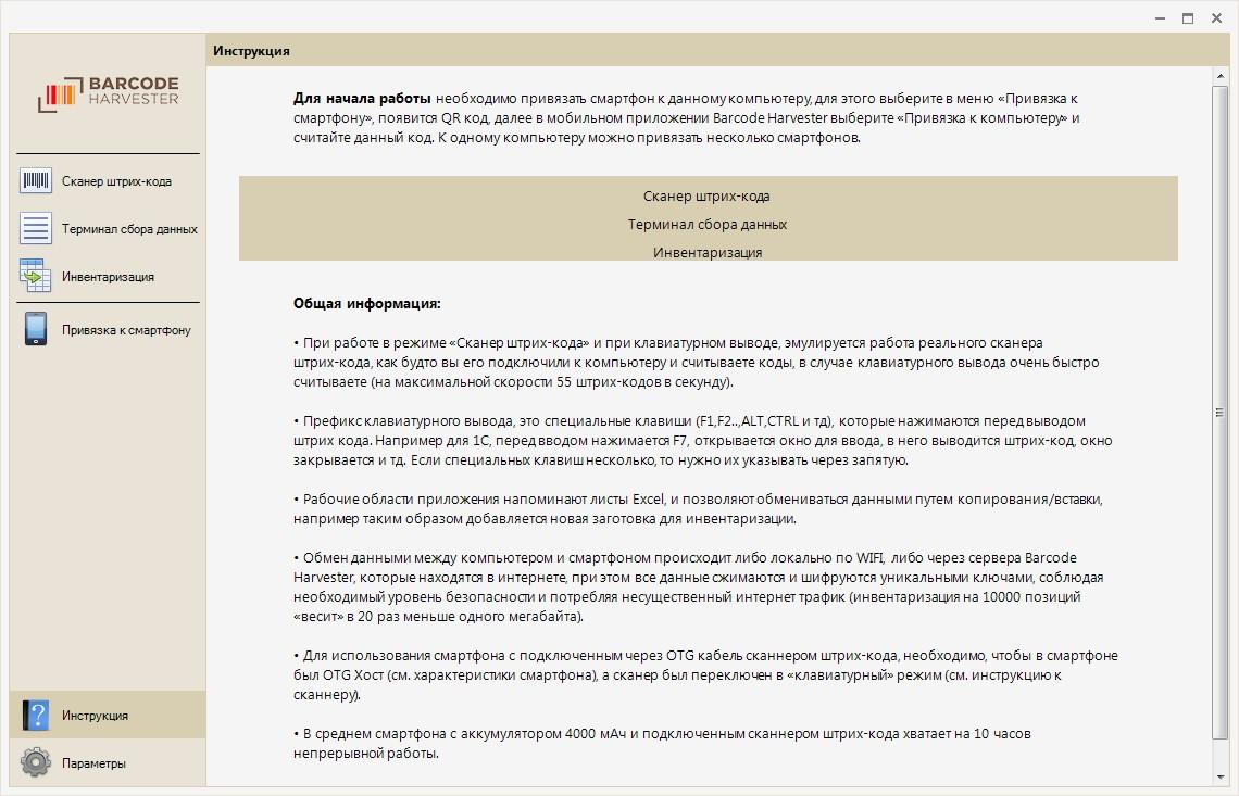

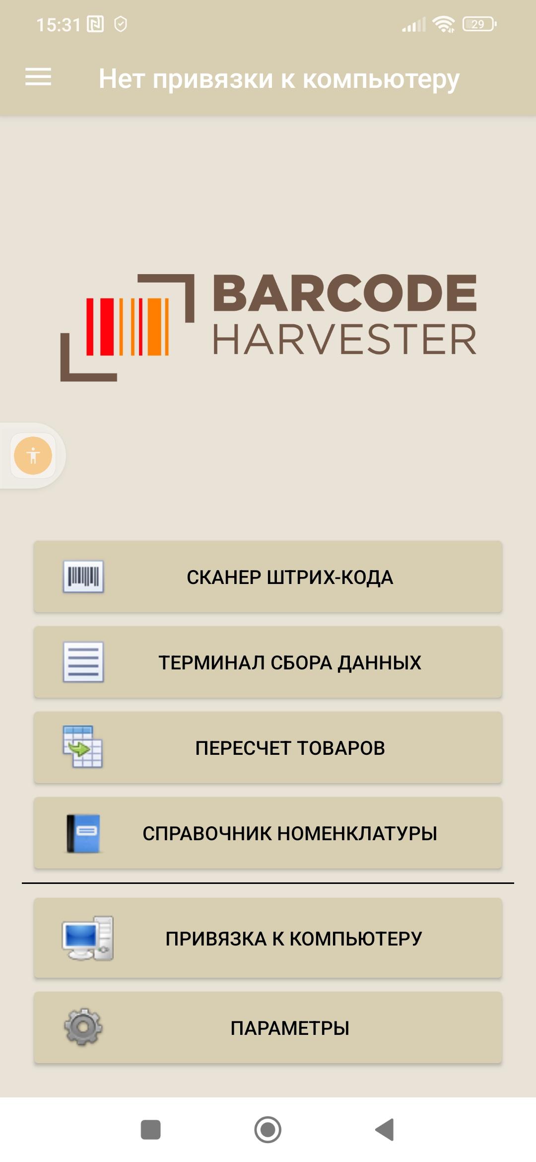

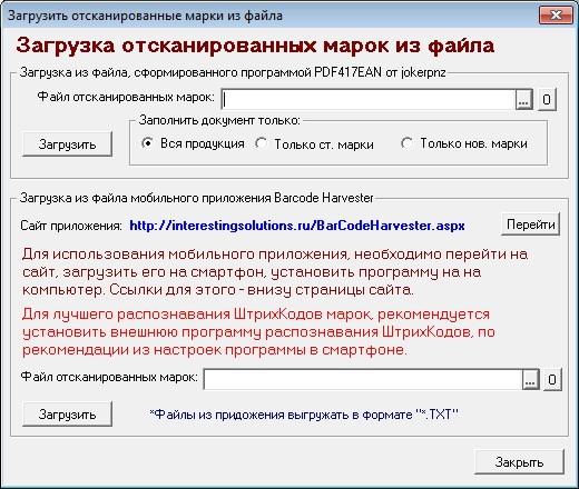

На смартфоне:
На компе:
В 1с7.7
Единственное, может у меня смартфон слабенький, мне не понравилось, как он 2D марки читает - медленно, и не всегда.
ЕАН - читает мгновенно, и всегда.
Но, в том то и фишка - заменить смартфоном дорогущий 2D терминал... А если 2D не нужно, то вполне себе справляется и примитивный терминал, типа Casio DT-930, с программой GOODS, их сейчас полно на "вторичном рынке", за сущие копейки.
PS Для 2D лучше использовать внешний сканер, можно "перстень", у китайцев есть в пределах 5К, вполне приличного качества. К этой программе подключается по BT, и вполне адекватно работает. Получается как в (6).
