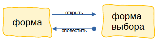

21.03.24
Только потом обеспечьте возврат выбранного значения в поле. Вот, изучайте схему
