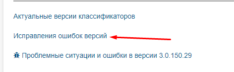

(16) список патчей подходящих для релиза - находится на странице релиза
впрочем и порядок обновления от 1с также говорит об этом, что удалять все патчи

(18) а кто его знает.
такто патч из (0) для последнего релиза не применяется, если верить сайту. но нет, у него идет в проблемах.

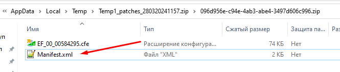

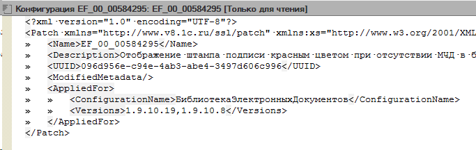

а в <AppliedFor> у патча идет вообще другое
список же релизов к чему подходит лежит вообще в отдельном файле manifest.xml приложенный в патче исправления

(25) (18) ну что манифест, что аплаедФор - это все данные в патче актуальны только на тот момент, в который ты качал патч такто.
грубо говоря - откуда они знают в январе - актуален ли этот патч для мартовской версии.
