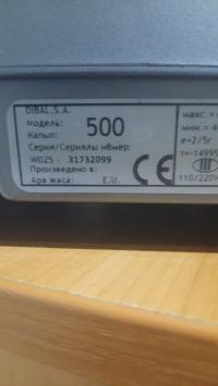

7 Morozov Roman
17.05.24
21:51
Вот ошибка и модель весов
8 Morozov Roman
17.05.24
(7) Еще такой момент был, но в предыдущий раз, когда платформу поменяли, отвалились весы, эта же самая ошибка и обмен был прямой через COM УТ -> БУХ он то же отвалился, я сделал новый через выгрузку в каталог. Может это наведет на какую-та мысль. Потом когда вернули на 8.3.18.1334 все заработало, но обмен уже остался через каталог. Скорее всего какая-та мелочь, просто я не знаю о ней.
