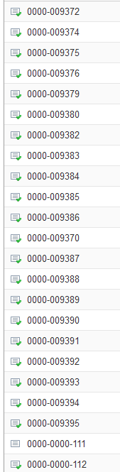

Добрый день! Кто может подсказать нумерация документов слетела после обновления, отладкой в модуле объекта смотрю префиксы заполняются просто "0000" в Процедуре УстановитьПрефиксы() после того как отрабатывает номер автоматом заполняется, в общем ничего необычного в коде, вроде как нет. А суть такая были номера нормальные "0000-008314" а стали такие:"0000-0000-1" до 9 доходит и ошибка Номер не уникальный, так как строка 11 символов. Конфигурация УТ 11.5

(1) Префиксы пустые и Орг и ИБ, может руками кто-то исправил, но как только обнов село, сразу пошли такие номера, до этого все норм было. Пробовал, как Вы говорите, руками набить. Запросом вытащил номера реализаций упорядочил по Убыв, например послед стоит "0000-008314", меняю его например на 815, след все равно "0000-0000-1" идет, и его менял и что только не менял. Вообще номер странный, я таких не видел, Первые 4 Нуля Префиксы потом дефис еще 2 нуля префикс и потом номер идет, а тут еще одно тире встает и одна цифра свободная остается. Искал запросом еще такие номера, нет ни одного. Какие манипуляции можно еще попробовать?
3 Morozov Roman
04.06.24
Вот внизу номера 111 112, это я уже в конфиг изменил длину строки, что б могли создавать документы, а сверху нормальная нумерация идет

(3) надо чтобы в базе не было ни одного такого документа с кривым номером, потом пробовать давать платформе самостоятельно присвоить номер. из ваших постов я не понял, все кривые документы перенумеровали?
7 Morozov Roman
04.06.24
Да, все. Их и не было до сег дня, все как положено были, потом поперли с такими номерами

(26) "Нумераторы не изменялись до и после обновления, длина и тп все одинаково". А по картинке из (4) вижу, что длина была 11, а стала 13.
28 Morozov Roman
05.06.24
(27) Это я уже изменил
