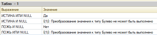

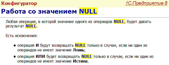

(36) По факту (34) это верный ответ, по тому что сравнение NULL с чем либо будет всегда "неопределенно". NULL это неинициализированное значение. В примере ниже всегда будет 4, так как ИНАЧЕ это подобное "перехвату прерывания"... По этому сравнение нужно делать через вызов проверки на NULL ( ЕСТЬ NULL ).
ВЫБРАТЬ
    ВЫБОР
        КОГДА NULL = NULL
            ТОГДА 1
        КОГДА NULL <> NULL
            ТОГДА 2
        КОГДА НЕ NULL = NULL
            ТОГДА 3
        ИНАЧЕ
    КОНЕЦ
Результат запроса ниже так же 4, по тому что срабатывает функция проверки на NULL
ВЫБРАТЬ
    ВЫБОР
        КОГДА NULL = NULL
            ТОГДА 1
        КОГДА NULL <> NULL
            ТОГДА 2
            ТОГДА 3
        КОГДА NULL ЕСТЬ NULL
            ТОГДА 4
        ИНАЧЕ
    КОНЕЦ

(51)+ Любая операция над NULL (кроме IS NULL или IS NOT NULL) должна выдавать или ошибку или NULL

Истина ИЛИ Null даст в результате Null,хотя любое другое значение даст Истина.

(91) никакой "секретной" функции нет, просто булевы предикаты сравниваются с ИСТИНА и в данном случае результаты безусловны совпадают
как вам такое, Илон Маск?
ВЫБРАТЬ
    ЛОЖЬ = NULL КАК Флаг
ПОМЕСТИТЬ Т
ВЫБРАТЬ
    Т.Флаг КАК Флаг
ИЗ
    Т КАК Т
ГДЕ
    Т.Флаг ЕСТЬ NULL

98 Ненавижу 1С
12.07.24
(96) я это и так знал без 1С. Это написано всюду в SQL.
Только это доказывает, что результат NULL.

(100) аргументов по прежнему нет. Я про высказывание "в языке запросов 1С значение NULL дополнительно преобразуется в ЛОЖЬ"
102 maxab72
12.07.24
(92) "у вас только две ветки при троичной логике это неверно"
Чепуха. Нет тут никакой троичной логики. Если бы была, то чему было бы равно НЕ NULL? Если оно равно ИСТИНА, тогда НЕ НЕ NULL будет равно ЛОЖЬ, а должно быть равно, в силу обратимости операции отрицания, NULL.
Так и запишем, в логику не умеет.
103 Ненавижу 1С
12.07.24
(102) не null дает null
104 JanK
12.07.24
(85) Там второго эксперимента не хватает, который докажет что NULL это не ложь. Но если использовать как конечный предикат будет эквивалентен ложь (и null семантику не в 1c, конечно, придумали).
Второй эксперимент такой:
ВЫБРАТЬ 1
ГДЕ НЕ NULL
P.S. Я как-то для себя таблицы истинности в троичной логике выписывал, вот они (за форматирование прошу сильно не пинать):
Таблица истинности для А Или Б
      	Истина	Ложь	Null
Истина	Истина	Истина	Истина
Ложь	Истина	Ложь	Null
Null	Истина	Null	Null

105 maxab72
12.07.24
(103) тогда не имеет смысла проверка IS NULL, потому что null = not null.
106 Ненавижу 1С
12.07.24
(105) неправда. Сравнение с null дает null
