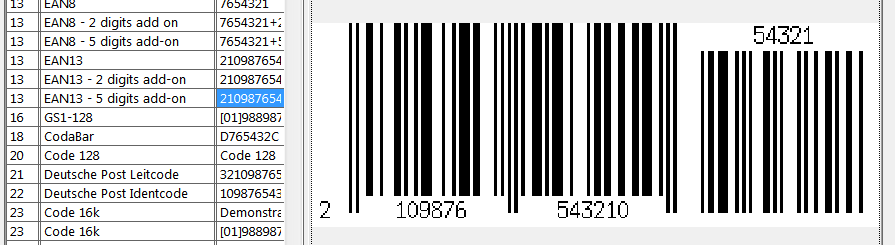

В чём проблема? Вот формекс.

14 vladmenleo
08.08.24
(13) ШК="2513900030025+23324"
И будет тебе счастье
15 kis111
08.08.24
(14) Урааа! Сработало! Спасибо тебе, добрый человек!
А где-то про это можно было прочитать? Или инфа тоже так передается - по форумам?
16 vladmenleo
08.08.24
