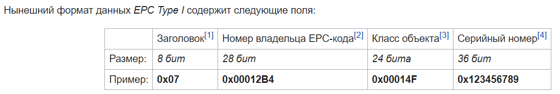

(0) У вас похоже нет понимания как работают RFID метки.
0D1F83016E0601D1AAE7CB41 похож на EPC код метки (как правило уникальный и постоянный для самой метки).
А в саму метку можно записывать инфу в банки памяти.
Поэтому определитесь что куда пишите и что откуда читаете.

(13) А кто в метку код пишет? Может просто шифруют, чтобы клиента привязать к своей системе. Если бы тупо писали, то оно бы и читалось просто. А так, либо зашифровано, либо штрихкод не от этих данных метки.
15 Builder
09.09.24
(14) по дефолту сканер читает как раз EPC-код, а данные, если их писали, в другом месте.

Может это их СВОЯ внутрискладская метка для быстрого нахождения сканером, нет?
