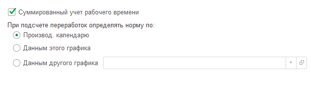

23 SleepyHead
26.09.24
(20) Поскольку графики сменные, то вам просто напращшивается суммированный учет рабочего времени. Ппропишите в ЛНА организации расчетный период для переработок - 3 месяца, полгода, год.
Считайте отработанные часы за этот период, они должны укладываться 40 часов в неделю * 4 * период (3, 6, 12)
Вот и все. В каком-то месяце отработает больше, в каком-то меньше, в итоге ровно столько, сколько по производственному календарю.

30 Гена
26.09.24
(28) Пропишем все что угодно
Чем хвалитесь? Подумайте, ведь фирма 1С программирует зарплату уже лет 30. Неужели Вы первый такой, кто захотел считать зарплату как Оклад/ЧасыПятидневки ?
Завести такой код - раз плюнуть. Но фирма 1С так не сделала. Почему?
Да потому что первый же обиженный работник пойдёт в суд, покажет свой трудовой договор, где прописан Оклад и покажет кучу р/л по месяцам, где ему выплатили по Вашему расчёту МЕНЬШЕ.
Мало того, что он выиграет по суду доплаты с процентами, Вас заставят доплатить и все средние заработки за всё время его работы.
Я к чему. Вы, конечно же заявите, что не виноваты и программа ТАК посчитала. Вот чтоб такой претензии и не было - фирма 1С и шлёт лесом подобные заявки.

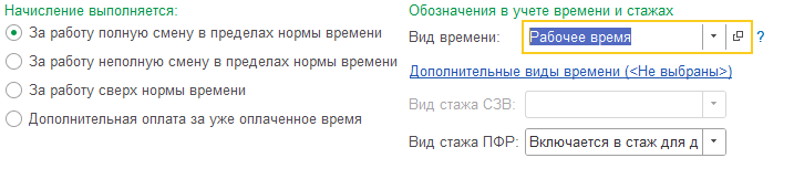

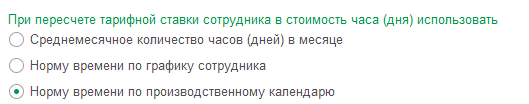

(0) Ловите свою настройку:
34 kzuata
27.09.24
(33) Попробую в выходные. В настройках должно быть так:
35 Гена
27.09.24
(34) Не за что
36 kzuata
27.09.24
(35) Геннадий, большое Вам искреннее спасибо!
Интересно, а если Вашу формулу установить в штатное начисление "Оплата по окладу (по часам)"? Результат будет равнозначен Оклад * ВремяВЧасах / НормаЧасов? или есть подводные камни?
Почему нельзя оставить Вид времени: Рабочее время?

(36) Сами поиграйтесь и проверьте как Вам удобнее.
Показатель Рабочее время устарел и разработчики не рекомендуют его использование. Но и не запрещают.

53 kzuata
02.10.24
(50) Если брать норму часов по графику, то как будет выглядеть формулировка в трудовом договоре? По какому графику? Нужно перечень всех графиков прикладывать и для каждого графика прописывать свой оклад? Не проще ли в трудовом договоре указывать оклад для стандартного 40-часового графика? Проблема ведь в том, что 1С:ЗУП это не хочет поддержать и даже не предлагают каких-то учебных материалов или разъяснений, как быть. Все их статьи, касающиеся сменных графиков, начинаются и заканчиваются только непосредственно настройкой сменного графика. А как ФОТ будет рассчитываться в штатном расписании, как будет вестись расчет заработной платы, а что с отчетностью ЕФС-1 — это уже пустячки и слишком долго и скучно соображать.

65 kzuata
02.10.24
Нашел статью на ИТС 2017 года (очевидно криминальную):
https://its.1c.ru/db/metod81/content/6842/hdoc
"Оклад по норме производственного календаря".
Формула в ней предлагается такая же, как у Вас (33): "СтоимостьЧаса * ВремяВЧасах + Оклад - Оклад" и второй вариант Оклад * ВремяВЧасах / НормаПоКалендарю (когда СтоимостьЧаса не рассчитан по норме времени производственного календаря  (36) и тогда прощай расчет ФОТ).
То, что Вы пишите (58) (59) чересчур категорично и слишком упрощенно. Более объективный взгляд нашел тут:
https://www.kdelo.ru/qa/177619-mojet-li-rabotnik-rabotat-po-grafiku-smen-i-poluchat-fiksirovannyy-oklad-a-ne-m4-2018.
С Вашим подходом мы всегда должны платить оклад даже, если нет полной выработки по производственному календарю (при работе по сменному графику), а когда есть превышение производственного календаря, то обязательно должны платить сверхурочные? Какая-то игра в одну калитку. И это вполне можно и законно. Уверен, что никто никогда не предъявит претензий от контролирующих органов, если Вы заплатите больше. Возможно, независимый аудитор задаст вопрос.
Как усовершенствование пишут, что можно ввести порядок ведения суммированного учета рабочего времени. Ввести учетный период для расчета сверхурочных/переработок квартал, полгода или год ТК РФ Статья 104. Только это все придется делать скорее всего в Excel и начисления Сверхурочных перевести на ручной ввод. Или 1С ЗУП это поддерживает?

(67) Если принимать определение суда, как же тогда быть с настройками графика?
Определять норму для переработок по производственному календарю вне закона? Или в определении суда не принималось ко вниманию ТК РФ Статья 104?
И здесь получается верный вариант только один?
Про колбасу аналогия странная. Если 1 кг - норма (норма по производственному календарю), а Вы просите продать Вам 1/3, то Вам продают 1/3, но требуют оплаты за все что меньше нормы, как за 1 кг.
Все смешалось в доме облонских: сменные графики, котлеты, колбаса, мухи, суммированный учет рабочего времени...
70 Гена
03.10.24
(69) Речь у нас не о переработках, там формула может быть любой, которую пропишет фирма.
Речь о расчёте отработанного часа при окладе.
Вы же хотите прописать, что 1Час = Оклад/Норма_5
Вам все указывают, и даже суд, что тогда нарушается арифметика. И рассчитывать надо так:
1Час = Оклад/НормаГрафик
