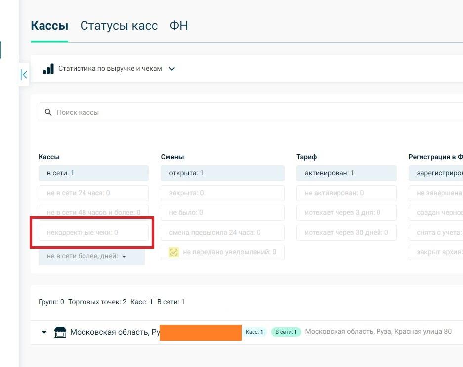

Чат с поддержкой 1-ОФД:
Здравствуйте! В личном кабинете заходите в «Кассы», в столбце «Кассы» будет пункт «Некорректные чеки», далее нужно выбрать кассу. После выбора кассы, будет пункт «Статус документа», в нем оставить галочку на «Отправлен в жесткий карантин» и нажать «Найти». Если чеков с ошибками нет, не переживайте, это массовая рассылка от ФНС, письмо несет информационный характер.
Да это я все естественно делал.
Ни в жестком карантине, ни в мягком - чеков нет.
Спасибо!

ЛК ОФД:
Документов с ошибками - 0.
Вот как-то так.
А письмо есть.
И тег 1200 с 0 тоже есть.
Но, ОФД его не выделяет как ошибочный.
Называется - понимай как хочешь :-(

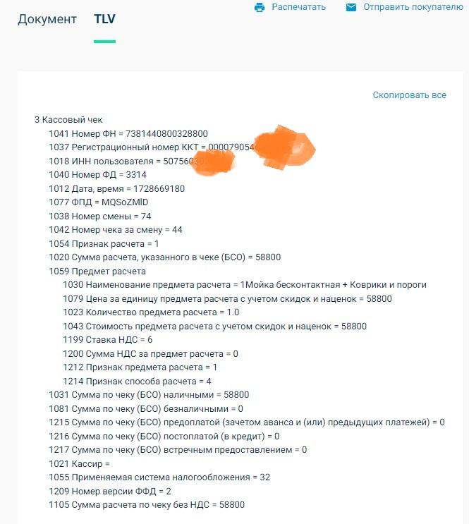

(3) Вообще как можно tlv получить чеков?
Ну, у 1-ОФД есть закладка TLV, там все видно.

вот tlv дока с другого ККТ(Спарк-130), прошивка последняя:
Блин, что-то сломалось на форуме, картинка не добавляется...
Но, да ладно. Там 1200 есть, и формат 0. Но, правда и писем этим клиентам не приходило.
16 MWWRuza
14.10.24
Вот эта картинка по внешней ссылке: https://content.foto.my.mail.ru/mail/m_w_w/_mypagephoto/h-585.jpg

Вывод: правы аптеки (см. выше). В теге 1200 надо бить не 0, а сумму товара (повторять).

18.10.24
1. С февраля 2024 годв в ОФД СБИС (Тензор) валятся ошибки
Ошибка ФЛК 532: Сумма расчета по чеку без НДС отличается от суммы НДС в предметах расчета по ставке "Без НДС". (тег 1105 "Сумма расчета по чеку без НДС")
Это как раз про тег 1200.
СБИС говторит, что ошибка не критичная. Можете особо не переживать.
2. У нас 12 8.2 УТ 10.3 Драйвер АТОЛ 10.4
ККМ АТОЛ 30Ф
ФФД 1.05
Платформа 2.5
ПО ККТ древнее
3. 10.10.2024 пришло письмо от ФНС.
Информационное письмо о недопустимости нарушения обязательных требований законодательства.
Вместе с тем, по информации налоговых органов, Вы осуществляете расчеты на контрольно-кассовой технике, при этом существует вероятность, что в период с 01.09.2024 по 30.09.2024 с данной контрольно-кассовой техники поступили ФД с нарушением требований к формированию и заполнению реквизитов ФД, что оказывает влияние на корректный подсчет выручки: - Регистрационный номер ККТ: ххх и Номер фискального накопителя: ххх
4. Отнёс ККМ не переперошивку. Обновили платформу до 5.0 и накатили относительно свежую прошивку.
Чеки уходят нормально.
Смотрю JSON структуру чеков через драйвер.
Сравнил старый и новый чек.
1200 в старом чеке = 0, в новом чеке такого тега нет.
Тег 1105 (сумма чека без НДС) без изменений.
Дело в прошивке!

26.10.24
20:08
И мы обновили кассу атол до 5.10.0 и проблема с тегом 1200 решилась.
