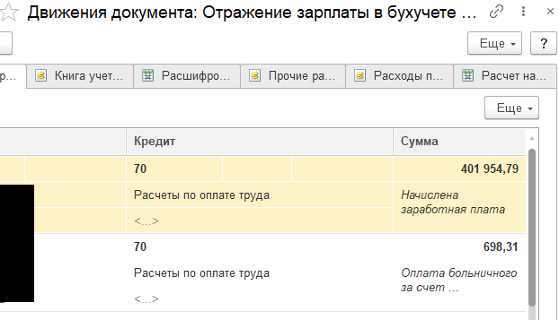

Док "отражение зарплаты", движения, проводки:
https://ibb.co/MCgsjsN

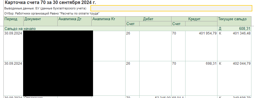

Вот эти же проводки в карточке счета:
https://ibb.co/Z1HRF5n

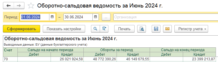

А вот в ОСВ кредитового оборота нет:
https://ibb.co/vPBHZ7r
При этом не совпадают показатели на начало дня в ОСВ и в Карточке счета.

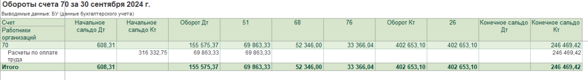

А в "оборотах счета" вообще все непонятно. Остаток по дебету сводный, но кредитовый по субконто. Есть движение сводное по кредиту, но нет движения по кредиту по субконто.
https://ibb.co/zh02SZ3

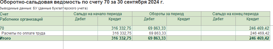

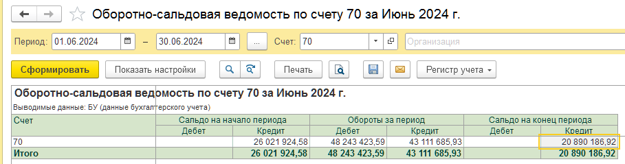

Но возникла проблема. Осталась "битая" база. ОСВ выглядит так:
А ОСВ по счету вот так:
Возникла идея написать отчет, который был "вылавливал" битые данные, которые показывает "ОСВ по счету". Запуская такой отчет можно было бы отлавливать разрушение базы данных на ранних этапах.
Но у меня не получается записать запрос, чтобы он показал те же значения, что и "ОСВ по счету". Получается только то, что выдает ОСВ. Я пробовал такой запрос:
