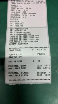

30 travelekb
26.10.24
Мне кажется проблема места сохранения - в самом принтере.
На складе есть еще один принтер этого же производителя, модель GP-3120TUC, попробовал сохранение на нем - все сохраняется во flash и доступно после перезагрузки принтера.
Более того, при SELFTEST печатается содержимое памяти, где совершенно четко видно мой загруженный файл DELPACK.BMP (рис.1). На тестовом же принтере модели GP-2120TU тестовая страница выглядит совсем по другому и не печатает содержимое памяти (рис.2). Также смущает надпись в  тесте "Files is not support", хотя производителем заявляется 60К Flash памяти и возможность сохранения изображений в памяти.
