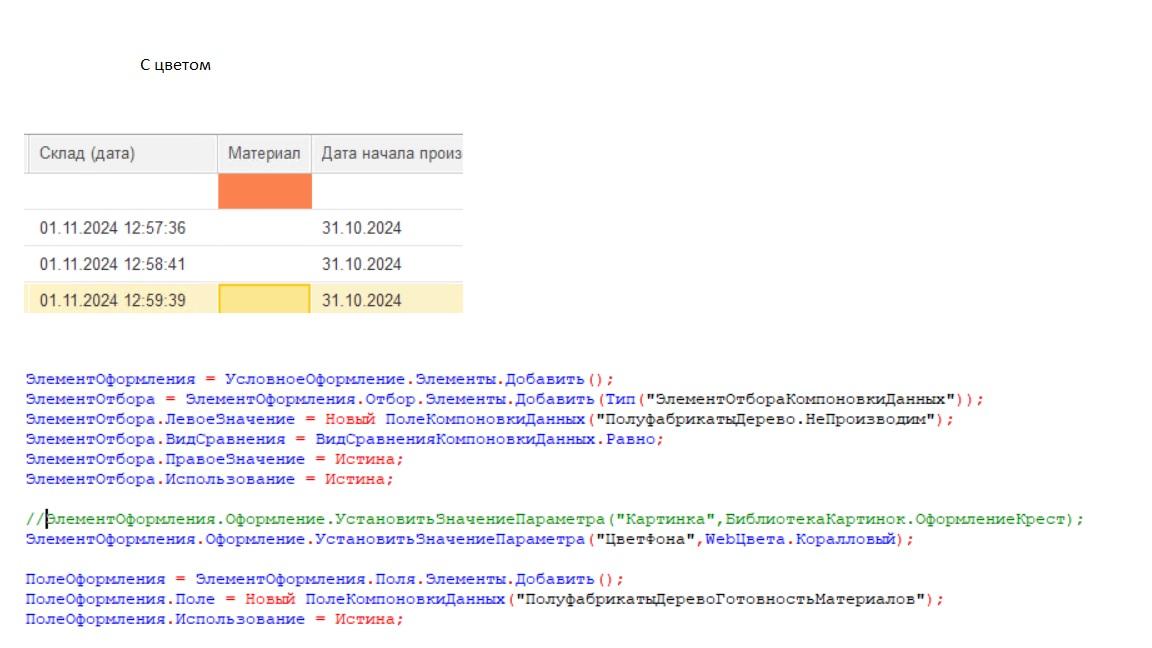

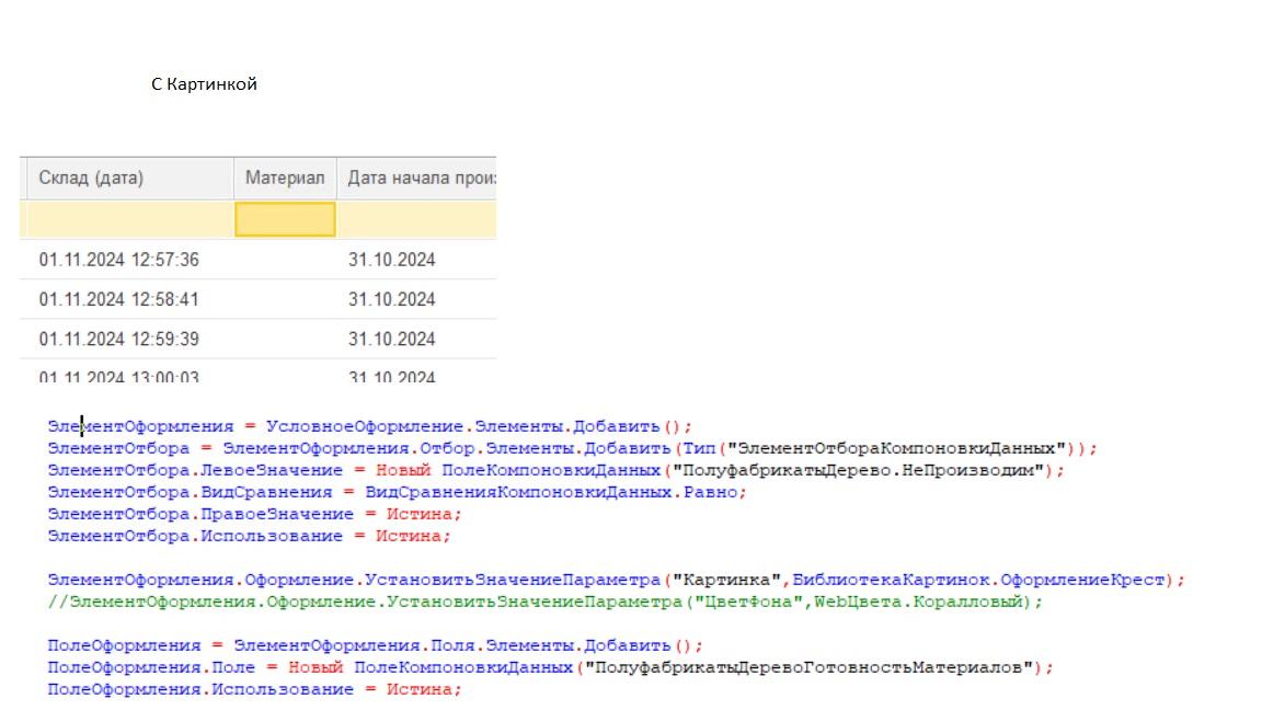

1С:Предприятие 8.3 (8.3.22.2239)
1С:Комплексная автоматизация 2 (2.5.12.167)
11.11.24
Покажите скриншот с коралловым цветом и без креста
8 NataliaTim
11.11.24
