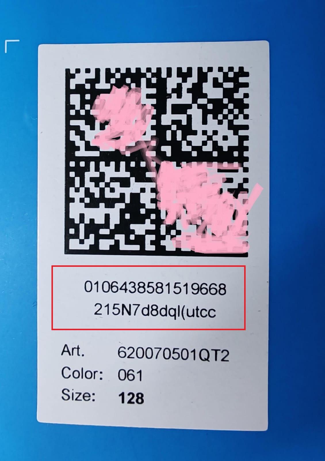

+(18) Да, если марка совсем "убита", и производитель напечатал ее без "человеко-читаемой" строки серии/номера - тогда да, возникает проблема поиска, какой дубль марки прилепить взамен испорченой... Но, опять-же, если учитывать товарную группу - то их не будет так уж много, можно выкрутиться...
20 MWWRuza
06.12.24
(19) и производитель напечатал ее без "человеко-читаемой" строки серии/номера
Это я про это, если не понятно написал:
