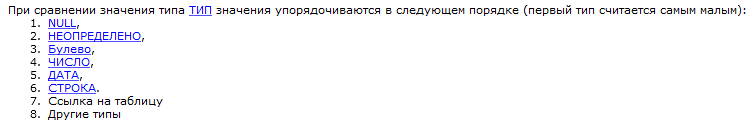

(0)(12) Раз уж тут собрались гуру, объясните, почему NULL меньше Неопределено?
ВЫБРАТЬ НЕОПРЕДЕЛЕНО КАК П
ОБЪЕДИНИТЬ
ВЫБРАТЬ NULL
УПОРЯДОЧИТЬ ПО П ВОЗР
Результат:
1. Null
2. Неопределено
16 Fragster
11.04.25
(15) а в постгре - больше (емнип)
17 Fragster
11.04.25
вроде неопределено - это когда TRef 0 (кстати, если в другие поля в это время пихать не 0, что сломается), а null он и в sql null
18 Волшебник
11.04.25
(16) А в 1С на постгре именно меньше
19 Fragster
11.04.25
https://its.1c.ru/db/v8std/content/412/hdoc
"При сортировке по полю запроса, которое может потенциально содержать NULL, следует учитывать, что в разных СУБД порядок сортировки по этому полю может отличаться"
и там еще ссылка на ИТС с описанием различий, но вдруг у вас нет доступа )
11.04.25
(19) А есть вот такая цитата из встроенной справки:
21 Fragster
11.04.25
https://its.1c.ru/db/v8310doc#bookmark:dev:TI000001291
8.6 PostgreSQL
При сортировке по возрастанию поля со значениями NULL оказываются последними в выборке, а при сортировке по убыванию – первыми.
22 Fragster
11.04.25
(20) а где в (15) "значения типа тип"?
23 Волшебник
11.04.25
(22) А там тип состоит из одного значения, так что это эквивалентно
24 Fragster
11.04.25
(23) с чего это?
https://i.imgur.com/CfCKYM1.png
11.04.25
(24) Душнила
11.04.25
(24) Если уж целый ТИП меньше, значит и все значения этого типа меньше значений другого типа. Что и требовалось доказать
(21) а это баг платформы
