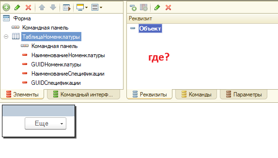

Не фурычит, тут явно какая-то простая ошибка. Нужно вывести номенклатуру из группы и спецификации по ней с кодами.
Клод написал простой код, дал какое-то объяснение, но не работает.
https://cloud.mail.ru/public/FTuz/zahS4Jmo6
Зачем оно так спрятано не могу понять.

(7) А Вас не смутило, что в ТаблицаНоменклатуры нет ссылок на номенклатуру и спецификацию? Там почему-то только строковые поля. Это ж стрёмно

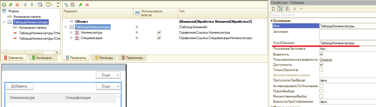

А меня ещё смутило, что элемент формы ТаблицаНоменклатуры не связан с реквизитом формы, которых попросту нет
Может лучше сделать вот так?

Я долго тупил (точнее тупо сделано так, что ступить невозможно) и не мог добавить таблицу в форму. оказуется, ее надо в правой части создавать, а зачем она в левой я так и не понял. интуитивность, как я вижу, сдохла лет 10 назад.
По обработке.
Оно у меня открывает пустую таблицу, не заполняет, даже не понимаю, работает ли. Я не могу понять, я тупой, старый, и так далее -- как это вообще все работает? Я за день разобрался с node.js, запустил IIS сервер, опубликовал базу, на второй день создал бота, отладил, запустил, и просто тупо сижу и смотрю и не могу понять что вообще делать с этой 1с? Целый, б, день. Какой-то сюр. Мне что, документацию читать? Серьезно?)) Тут не что не интуитивно, тут контр-интуитивно, тут кто-то специально все запутал. Я последний раз программил лет 20 назад, я умел и, надеюсь, умею это делать. Но вот тут я просто недоумеваю, как можно было так все усложнить? Я видел 1С для DOS, я в 6 версии ковырялся, тут я просто не могу понять, что i5-13500 делает все это время, пока что-то там считает для нее? Полет на Луну быстрее рассчитать)))

&НаСервере
Процедура СформироватьОтчет()
    Запрос = Новый Запрос;
    // СправочникНоменклатура.УникальныйИдентификатор КАК GUIDНоменклатуры
    Запрос.Текст =
    "ВЫБРАТЬ
    |СправочникНоменклатура.Ссылка КАК Номенклатура,
    |   СправочникНоменклатура.Наименование КАК НаименованиеНоменклатуры,
    |   УНИКАЛЬНЫЙИДЕНТИФИКАТОР(СправочникНоменклатура.Ссылка) КАК GUIDНоменклатуры ,
    |   СпецификацииНоменклатуры.Ссылка КАК Спецификация,
    |   СпецификацииНоменклатуры.Наименование КАК НаименованиеСпецификации,
    |   УНИКАЛЬНЫЙИДЕНТИФИКАТОР(СпецификацииНоменклатуры.Ссылка) КАК GUIDСпецификации
    |ИЗ
    |   Справочник.Номенклатура КАК СправочникНоменклатура
    |       ЛЕВОЕ СОЕДИНЕНИЕ Справочник.Спецификации КАК СпецификацииНоменклатуры
    |       ПО СпецификацииНоменклатуры.Владелец = СправочникНоменклатура.Ссылка
    |ГДЕ
    |   СправочникНоменклатура.Родитель.Наименование = ""Насосные части (запас)""";
    РезультатЗапроса = Запрос.Выполнить();
    ВыборкаДетальныеЗаписи = РезультатЗапроса.Выбрать();
    // Очистка таблицы перед заполнением
    ТаблицаНоменклатуры.Очистить();
    // Заполнение таблицы результатами запроса
    Пока ВыборкаДетальныеЗаписи.Следующий() Цикл
        НоваяСтрока = ТаблицаНоменклатуры.Добавить();
        ЗаполнитьЗначенияСвойств( НоваяСтрока, ВыборкаДетальныеЗаписи);
        НоваяСтрока.НаименованиеНоменклатуры = ВыборкаДетальныеЗаписи.НаименованиеНоменклатуры;
        НоваяСтрока.GUIDНоменклатуры = Строка(ВыборкаДетальныеЗаписи.GUIDНоменклатуры);
        НоваяСтрока.НаименованиеСпецификации = ВыборкаДетальныеЗаписи.НаименованиеСпецификации;
        Если ЗначениеЗаполнено(ВыборкаДетальныеЗаписи.GUIDСпецификации) Тогда
            НоваяСтрока.GUIDСпецификации = Строка(ВыборкаДетальныеЗаписи.GUIDСпецификации);
        Иначе
            НоваяСтрока.GUIDСпецификации = "";
КонецПроцедуры
видимо тут где-то собака порылась.

Так вот, б***, в чем прикол, я тупо не могу эту логику вкурить! Я кнопку вроде как создал, а как ее на форму засунуть?)) Она не перетягивается. Это что-то с чем-то)

А зачем в окне-редакторе форм существует возможность создать, например, кнопку, если ее  нельзя перетащить на форму? А если создать справа через "комманду", то появляется?
60 Волшебник
21.04.25
(59) Наконец ты начал работать! Пишется "команда", с одной "м"

63 lazybird
21.04.25
(58) а ты её поставил, соврал.
Ну извините, так хотелось побыть человеком...
Нашел как кнопку поставить, заработало бл**ское оное!
