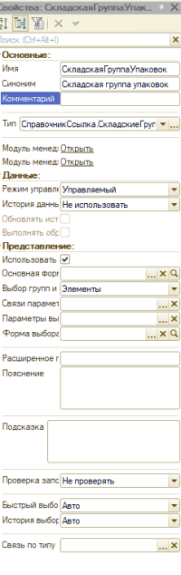

>>при открытии той самой константы
>>нет выбора элементов справочника
1) А что есть ? Покажите скриншот
2) Покажите саму константу, скриншот её свойств
(4)
В моей конфигурации всё чудесно выбирается. Аминь.

18 Мультук
24.07.25
(14)
Скриншот твоей константы
Зачем нам скриншот типового справочника ?

21 Dari1995
24.07.25
(18) так это и есть скриншот моей константы
22 Dari1995
24.07.25
(18) один в один с вашими свойствами совпадает

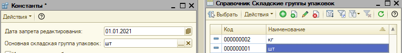

23 Гипервизор
24.07.25
(22) Вы не ответили, почему у вас на втором скриншоте форма элемента?

25 Мультук
24.07.25
ФО ?
ФО!
Вероятно, у вас ни на одном складе не включено адресное хранение.
Поэтому ФО "ИспользоватьАдресноеХранение" выдаёт ЛОЖЬ и соответственно справочник "СкладскиеГруппыУпаковок"
ничего не показывает.
e1cib/list/РегистрСведений.НастройкиАдресныхСкладов
Что показывает ссылка ?
Должна быть пустая форма
e1cib/list/Справочник.СкладскиеГруппыУпаковок

27 Ненавижу 1С
24.07.25
Смотрите функциональные опции, которые включают этот справочник. У вас похоже выключены
28 Dari1995
24.07.25
(25) Справочник доступен для создания, и в нем есть элементы

30 Eiffil123
24.07.25
(14) какая-то функциональная опция  на константе очевидно не включена

32 Franchiser
25.07.25
02:01
(0) какие формы списка /выбора есть у справочника ?  Возможно там прописана в обоих случаях форма элемента. Но чаще такое бывает из-за прав и ФО.

34 Dari1995
26.07.25
Всем спасибо, все-таки в настройках адресного склада была проблема.
