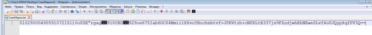

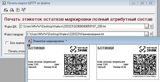

Я в клюшках своей обработкой печатаю, DM на остатки марок, вообще без проблем, через FormEx:
Вот:
Все символы GS на месте, это строка прилетевшая со сканера:
В ЧЗ проверяется на раз, в том числе и мобильным приложением.
(нет, эти конкретные марки не проверятся, так, как давно проданы клиентом, не из-за структуры ШК, а из-за того, что выведены из оборота)...

Ну, да, формат DM FNC1, разделители групп GS. Первый символ там FNC1, просто он не отображается в строке прилетевшей со сканера, так, как используется сканером как управляющий, типа сообщает ему, что дальше в строке данных будет.
Как-бы так прописано в МР по маркировке... Проверку формата в ЧЗ проходит без ошибок. У производителей, которых видел, так-же.
PS "вместо GS используется FNC1" - тут вопрос, что нужно получить в итоге - марку, проходящую проверку в ЦРПТ, или именно GS для каких-то других целей...

По тому, что они там есть. Это строка сохраненная именно с моей марки(да пох, можно взять и от производителя, любую) со сканера в режиме эмуляции COM-порта, без "медвежьих услуг" драйвера клавиатурных сканеров и обработки в программе, по замене "чего-то на что-то", без добавления/удаления скобок и т.п., как есть. Они есть в строке кода, прилетевшего со сканера, поэтому и отображаются. Естественно, программой, которая это умеет(в данном случае - Notepad++) - если открыть обычным виндовым блокнотом, то их естественно видно не будет. FNC1 там тоже есть, первым символом идет, но, он не отображается(даже Notepadom++, или терминалом, ловящим строку данных из COM-порта), так, как интерпретируется сканером как управляющий, сообщающий сканеру, чего дальше ожидать в строке данных, и не передается в строку данных.
Немного "утрированно", но, общий принцип такой.
