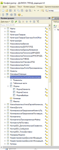

(23) Не так у меня. У меня в РН только ключ аналитики. Чтобы саму аналитику получить и склад через нее, нужно соединение с РС "СтоимостьКонечныйОстаток". Вот когда соединяю, начинаются чудеса с остатками по дням. Корректно только в первый и последний день периода. Если с РС не соединять, общие остатки правильные по всем дням. Но нужна разбивка по складам.

(24) Ключ аналитики, в норме, это справочник. И для поиска аналитик есть РС КлючиАналитикиНоменклатуры (или как-то так)
Для эксперимента: попробуй свой склад тупо достать из Аналитики через точку
26 Zombi
21.11.25
(25) Здесь ключ аналитики это справочник, но все данные хранятся в РС. В самом справочнике реквизитов нет:

(29) Нет. АналитикаУчетаНоменклатуры это измерение - справочник. У него нет реквизитов.

Вот

(30)(31) бред пишете, а скрин из расширения какой-то стоит. или фильтр вверху в дереве конфигуратора наложен.
реквизиты в справочнике есть, а РС рядом такой же сделан потому в справочнике нет составного индекса по 2+ реквизитам сразу, а в РС есть. с появлением в 27 версии(не помню точно в какой) платформенных составных индексов от таких РС разработчики типовых постепенно должны начать избавляться.
34 Zombi
21.11.25
(33) Заняться мне больше нечем, ставить фильтры и скриншоты из расширений слать. Это не расширение и фильтров нет:

(36) Так не сработает. у меня в "АналитикаУчетаНоменклатуры" нету "Склад"

(34) понятно, запишем в блокнот "разработчики ДАЛИОН ТРЕНД не разобрались как работают ключи в типовых"
