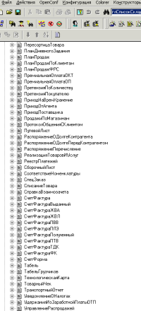

11.12.25
(12) вот примерное дерево документов из конфигурации

11.12.25
(15) я конечно давно ТиС не щупал но судя по картинке у вас там далеко не типовая.
а значит допиливайте спокойно. |

11.12.25
(15) хм. А зачем столько счф? В чем принципиально отличаются ? Чисто интересно для опыта/кругозора

11.12.25
(21) Древнее наследие :-( что с этим делать я тупо не знаю, поэтому поддерживаем
vladmenleo
11.12.25
(21) Когда-то какой-то "умный чел" видимо предложил руководству такую схему - для каждой организации своя с-ф, типа если что то нарулим как надо. и понеслось...
