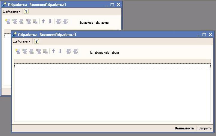

Всегда сталкиваюсь с проблеммой - когда в конфигураторе растягиваешь форму например элементы управления растягиваются вместе с формой. Сброс привязок не помогает.

не УФ, например если сделать новый отчет и  на командную панель например кинуть выбор периода и растянуть форму вправо все элементы управления поплывут... может быть есть какие нибудь хитрые приемы типа растягивание с горячей клавишей типа alt/shift/ctrl или типа того

на командную панель поместите элемент управления "надпись", сбросе привязки все в состояние "непривязано" и попробуйте растянуть форму. (я в заголовке темы написал что сброс привязок не помог)

(8)Поставил волшебную галку и что? Ничего не меняется. А ты попробовал сделать как я написал в (6) ?

(9) это не командная панель ! Бла Бла бла у тебя на форме, прочитай внимательней о чем я пишу.

(10) Я, как бы, не первый год пробую. При групповом выделении сброс привязок не сбрасывает все в "не привязано". Выбери руками "не привязано".

(11) До меня дошло, о чем ты. Привязки тут вообще никаким боком. Они как раз работают отлично в этом случае. Это редактор форм так себя ведет при редизайнинге формы в конфигураторе.

(13)Ясно, спасибо. У меня просто много отчетов где элементы управления набросаны на командную панель, периодически когда что то меняю замечаю такой глюк.

(14) Ты просто не совсем правильно реализовал. Наложение элементов управления - это плохой стиль. Если ты внимательно посмотришь на типовые реализации подобного оформления, то там сделано без наложения, хоть и сложнее. Там командная панель состыковывается с панелью такого же цвета, на которой уже расположены доп-элементы управления. В итоге визуально они составляют одно целое.

(16) + Ыыы! Глянул глубже, а под доп-панелью находится еще и доп-командная панель :) Короче, какое-то хитрое шаманство, которое зато позволяет избежать твоей проблемы. Скопируй из типовых.
