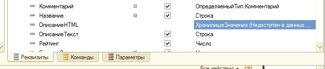

Дело такое. Версия 1С 8.3.3.658. Конфигурация своя. Хочу сделать банальное, а именно: в реквизит документа (ХранилищеЗначения) помещать форматированный документ на форме. В общем, то что описано в статье http://infostart.ru/public/74958/
Однако, не могу обратиться в форме к реквизиту объекта. Ни на клиенте ни на сервере. А в списке реквизитов формы такая надпись: http://s3.hostingkartinok.com/uploads/images/2013/06/2281724d86d471ce61b7aad4a81bfeec.jpg
Что я не так делаю?

Надпись: "недоступен в данных формы"

Реквизита-то должно быть два: формы с типом "ФД" и объекта с типом "ХЗ"

(2), да, но ведь, чтобы сохранять значения ФД в документе, то мне нужно его поместить в ХЗ. А вот к ХЗ я как раз обратиться и не могу. ХЗ почему)
