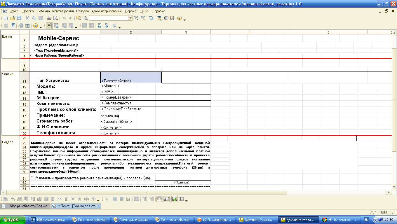

Всем добрый день!Отправляю на печать Реализацию товаров и услуг,выдает печать на шесть листов,но сам документ печатает только на одной странице а остальные вылазят чистыми.Подскажите пожалуйста что это может быть?На  трех принтерах одно и то же.

(4) Покажи макет (из конфигуратора).

9 Ёпрст
12.08.13
http://s5.hostingkartinok.com/uploads/images/2013/08/7c601680355acc978b80f017064b62f5.bmp
дык у тя справа разделитель страниц воткнут

14 Масянька
12.08.13
(10) Справа в макете видишь пунктирную линию? Это и есть разделитель. И вообще, кривоват макет :(

19 Kostik2013
12.08.13
Так убирать нужно?У меня что-то не убирается...
Таблица->Настройки печати->Удалить разрыв страницы
20 Kostik2013
12.08.13
(19) удалился только один разделитель а остальные не хотят,но на печать уже не 6 а 3 выводит

12.08.13
таблица -вид - убрать всё нахрен..
23 Ёпрст
12.08.13
ну и левые ячеки из макета тоже и снизу и справа.

25 Kostik2013
12.08.13
(24) Нужно было выстроить разделитель в одну длину и все)Всем спасибо за внимание и хорошего дня!
