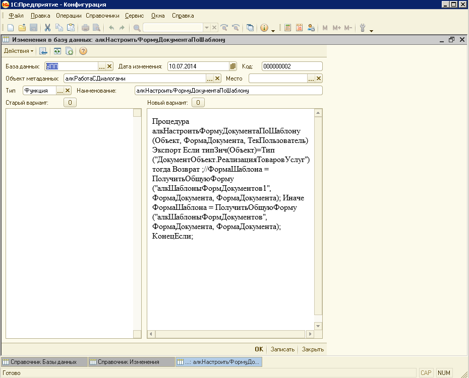

Товарищи может кто подскажет, проблема простая:
Есть форма, на два поля (каких не важно) левое и правое, над ними надписи (заголовки). Хочется чтобы при разворачивании формы не весь экран заголовок оставался над правым с полем (которое расположено ниже).
Если убрать все привязки правого заголовка - то этот залоговок остается слева и правое поле уходит правее.
Если привязать надпись по левой границе поля, то вся форма перестает растягиваться на весь экран, вернее оба табличных поля перестают растягиваться.

а скрин дай.
2 mdocs
10.07.14
http://pics.rsh.ru/img/priv1_lo82herx.png
Вот тут надпись "Новый вариант" привязана к ТабПоле2. Сама надпись там где надо, но поле перестает масштабироваться направо.
3 mdocs
10.07.14
Если привязку надписи сбросить, от все нормально масштабируется, но надпись "Новый вариант" уходит влево.
4 dj_serega
10.07.14
Как вариант добавить надписи и таблицы на панель и играться уже с ними.

(0) сплиттер между полями еще воткни

(3) Привяжи эту надпись к правому текстовому полю.

(4) Гуд, отлично. Добавил командную панель, привязал к полю, она масштабируется нормально.

ты о чем? Проверка формы ctrl+r елозишь мышью за край формы - она показывает что не дает смещаться

(0) правое поле как привязано? границу надписи левую привяжи так же, а правую к левой
11 samozvanec
10.07.14
+(10) вангую левую границу надписи к правой границе левого поля
12 mdocs
10.07.14
(11) Почти угадал, молодец. В (10) правильнее, надо было привязать правую границу правой надписи к ее левой границе.

(8) а при чем тут уф ?
В обычной форме сплиттер тоже есть. Втыкай его между 2-х "окошек"
