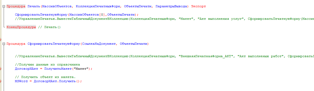

Добрый вечер.
Управление торговлей, редакция 11.1
Хочу сделать внешнюю печатную форму с макетом  Active document.
Документ выводится , Но выдает сообщение типа ошибки .
{ОбщийМодуль.ДополнительныеОтчетыИОбработки.Модуль(171)}: В обработчике печати не был сформирован табличный документ для: Макет
            ВызватьИсключение(ТекстСообщенияОбОшибке);
Как это победить.
Мне кажется что дело в ДобавитьКоманду(ТаблицаКоманд, "Акт выполнения услуг", "Макет", "ВызовСерверногоМетода", Истина, "ПечатьMXL");
а именно в "ПечатьMXL"  т.к. у меня макет не МХL ..  но что надо указать для Active document  не могу найти.
Спасибо.

(4) Работай напрямую с Word, EXEL или в чём у тебя шаблоны. Типа в шаблоне ставишь какой-то текст АААббВВ, а потом используешь функцию документа заменяешь оное на то, что тебе нужно.

Как я понимаю, что бы заполнять напрямую или не на прямую.. все равно заполнять из процедуры печать.  .
https://i.gyazo.com/de6dcfd8c51d1934d2b9de1ca67e4d6a.png
