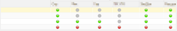

(0) никак, вставлять картинки можно в строку их видно при выделении

сделай вот такой маркер https://i.gyazo.com/acdb1f5ff7007e6c145f03d710e65af1.png при выделенной строке видно
17 maku-spb
18.12.15
(16) Хорошая идея, попробую
