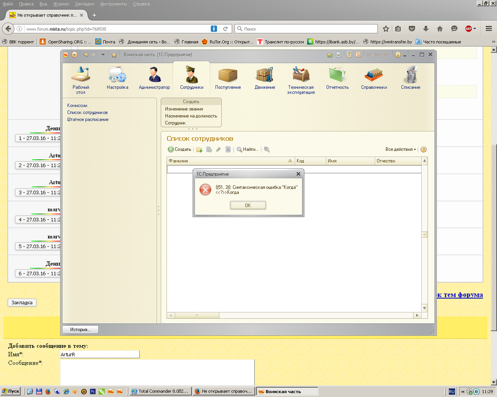

Есть рабочая самописная конфигурация. Писал в версии 8.2. Когда открываю базу на платформе 8.3 - не открывает один справочник. Причем поиск по нему штатными средствами, на реквизите формы, отрабатывает без проблем. Все остальные справочники нормально работают.
Ошибка -
{(51,3)}: Синтаксическая ошибка "Когда"
<<?>>Когда
Удалил все формы справочника. Все равно ошибка. Ни в модуле объекта ни в модуле менеджера никакого кода нет.
1С:Предприятие 8.3 (8.3.7.1873)

7 ArturR
27.03.16
(4), (5) ничего нет.
8 ArturR
27.03.16
9 ArturR
27.03.16
Проблема оказалась в каком-то реквизите или табличной части. Только что все ссылочные реквизиты и табличные части удалил и все заработало.
Спасибо за внимание.
