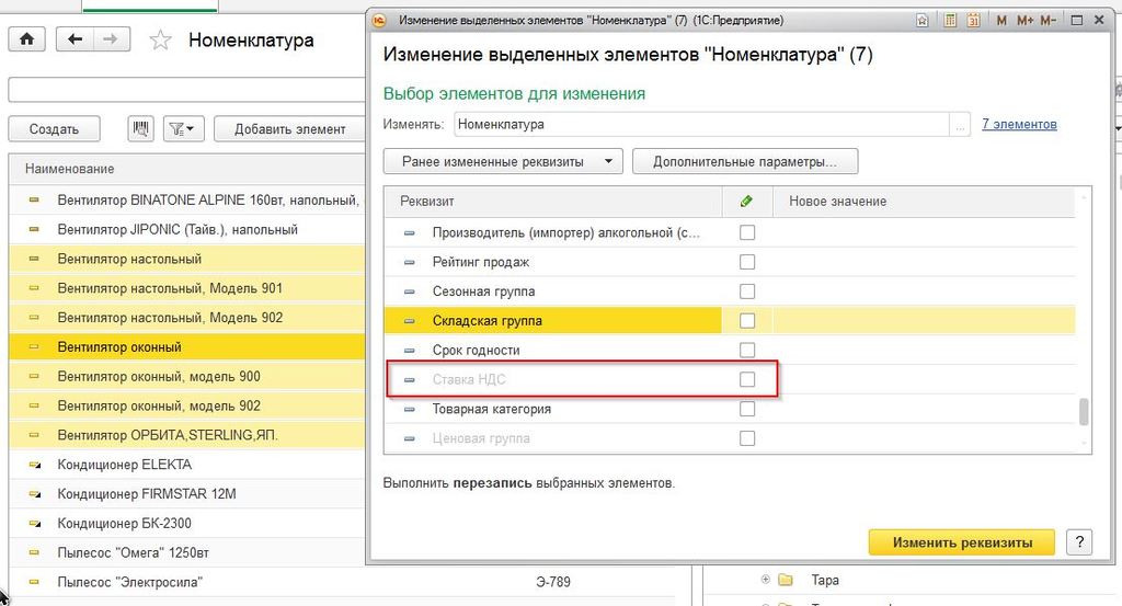

11 Chameleon1980
31.03.16
http://pics.rsh.ru/img/Screen_a4xmq6hg.jpg
если будет смущать, что это 11.2
в 11.1 то-же самое - поверьте
12 airish205
31.03.16
Да, увидела, но галку напротив не дает поставить и выбрать значение. Выдает окно "Реквизит заблокирован, перейти к редактировании?" В окне подтверждаю свои намерения разрешения редактировании и никак, как сказка про белого бычка ((

14 Chameleon1980
31.03.16
(13) плин, ну пробуйте нормально, читайте внимательно, что пишут
все там работает
предупредят просто, что позиция (возможно) уже учавствует в движениях etc...

16 Chameleon1980
31.03.16
жмем на галку
нам говорят "реквизит заблокирован. перейти к разблокированию реквизита?"
"да"
далее опять пердупреждение о возможных последствиях
жмем "проверить и разрешить"
далее опять пердупреждение что уже исползуются выбранные элементы в других местах в программе
жмем "Разрешить редактирование"
указываем новое значение напротив нашего реквизита
жмем "изменить реквизиты"
все
что у вас не так?

32 airish205
31.03.16
По этой ошибке разобралась :) Нашла процедуру проверки на смену Вида Номенклатуры, закоментила и все исправила. А с массовым изменением ставки пока проблема. Программно тоже почему-то не дает изменить  ((
33 hhhh
01.04.16
01:56
(32) там обратобка ГрупповоеИзменениеРеквизитов вроде есть. и обязательно галку включить служебный реквизиты, чтобы все реквизиты были видны.
34 airish205
01.04.16
Эта галка помогла, большое спасибо :)))
