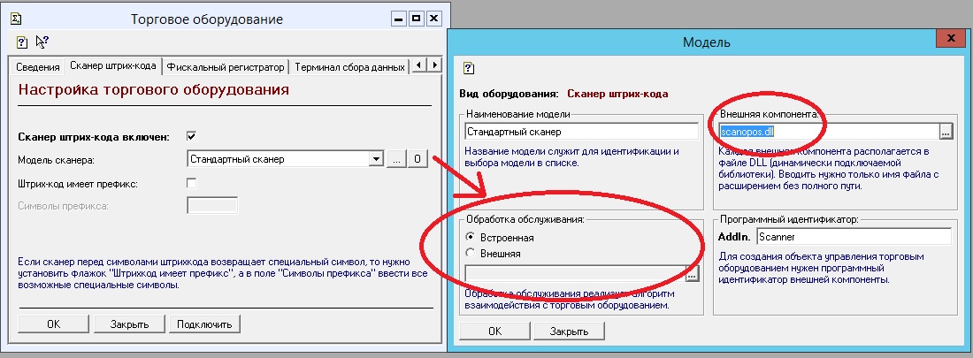

(21) от тут, че там у тебя ?
http://pics.rsh.ru/img/scaner_lonl4jqc.jpg + на других вкладках, чего ? Мот еще что подключено, фискальник там, весы и т.д. |
Масянька
26.05.16
(22) Пусто...
Делала внешнюю, остальное, как у тебя. Сохраняю - норм. Подключить - ругань. Больше - ничего. |
Ёпрст
26.05.16
(23) при изменении вк, иногда помогает перезапуск 1с-ины
Масянька
26.05.16
(24) И эску перезапускала, и комп перегружала...
Не фига. Вот что мне в семерке не нравится - так это вот эта фигня :( |
