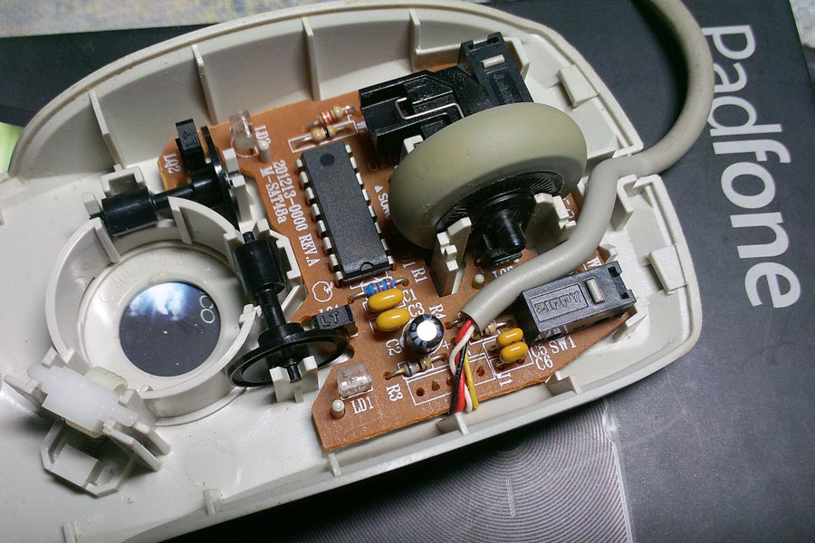

(14) Вот для сравнения, какой должен быть правильный датчик колеса
http://www.gamer.ru/system/attached_images/images/000/608/255/original/zippy_m-s48a.jpg?1365936237 |

(0) скорее всего не "переменник", а энкодер.

(8) не может. он работает все время "в одну сторону". один сигнал раньше другого. Если реагирует "налоборот" - скорее всего, распиновка другая

(0) фигня... берем старую мышь 8-10 летней давности, выпаиваем сею детальку и ставим в "новую" мышь, проблема как рукой снимается... единственное запас старых мышей стремительно кончается... :(

(85) У меня логитех оптический лет 5 уже работает, пластик протёрся до бела, резиновый скролл в процессе полураспада, но мышь пашет

(78) Обычно микрики начинают двоить.

(88) Принципиальной разницы нет, считать импульсы от фотодиода или от щетки.

(90) Есть разница в реализации. Для фотодиода усилитель нужен и стабилизатор тока, для энкодера - нет. Да и в тех же зеркалках энкодер не один стоит на всяких колесиках - и ничего, работает.

(90) на оптопару еще питание надо, сам узел монтируется сложнее и точнее...

(93) Глючить он, кстати, начинает часто из-за люфтов колесика - когда колесико отпускаешь, из-за люфта энкодер возвращается назад. Подгибаешь деталюшку так, чтобы не было люфта - и глюки пропадают. Так что и для энкодера надо нормально монтировать. Иначе та же фигня будет.
